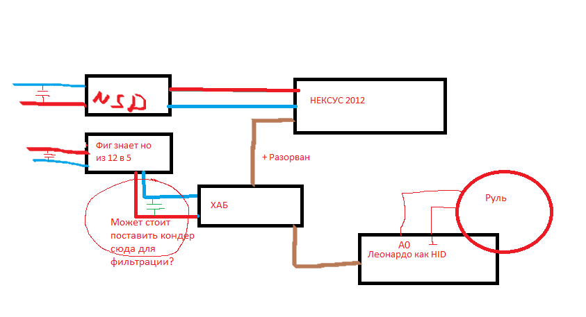

Плюсовой провод в USB кабеле разорвали? Рулевые кнопки подключены только к ардуино или к примеру параллельно магнитоле?
Вот такая на данный момент схема.
Я так понимаю это действительно из за плохой фильтрации. Один вариант решения я знаю - больше разницу в номиналах резисторов на руле сделать. А вариант с кондером поможет или нет? Или может еще какие варианты есть

Сообщение от Ajlewka Посмотреть сообщение
Сопротивление от +5 к A0 забыли указать, или его нет?

Сообщение от Chubaka885 Посмотреть сообщение
Питание ардуино сделали к выводу "5В", как показывали вам раннее?
Делал. Не помогает

Блин, мужики, не понимаю. Все меня эти сраные скачки номиналов достали. Уже и отдельным блоком заппитал, и леонардо настроил. Перед блоком питания кондер стоит. Может стоит для сглаживания кондер и на выходе блока питания поставить? Поможет от Разброса номиналов резистивных? Хочу сказать что мерил тестером и напряжение стабильно держится ни десятой не просаживается
У меня такая же фигня, на выходе кондер обязателен. Особенно когда заведешь машину, разброс приличный. питается отдельно, но парадокс, если в хаб вставить еще оборудование, с приличным потреблением (к примеру SDR) то значения становятся другими. Спрашивается как???? Ведь хаб питается от одного преобразователя, а Леонардо от другого.

Сообщение от armlive Посмотреть сообщение
А есть стабилизаторы же общие, которые прям к аккумулятору ставятся. Может такая штука поможет? Ну или номиналы в руле менять... Другого выхода не вижу
А ты проведи чисто эксперимент, возьми леонардо, подключи к ноутбуку и пусть питается от усб. Отдельно возьми два провода с кнопок и протестируй.
Блин , был-бы осциллограф, легче бы было найти причину
