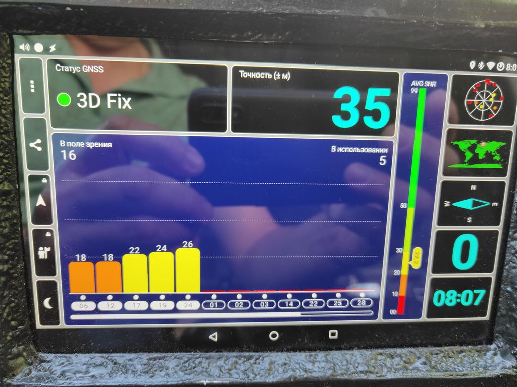

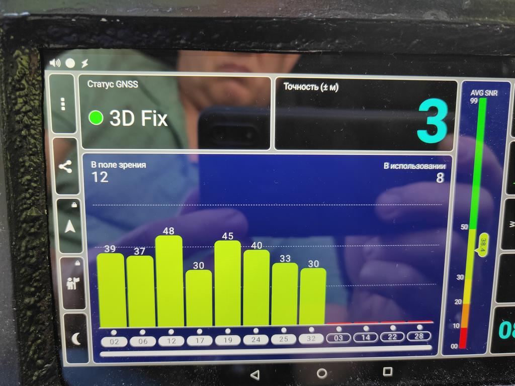

Старый 27.06.2020, 09:44   #5003
mazay66
Регистрация: 17.10.2015
Машина: Рено Колеос
Сообщений: 647
Для наглядности. Буквально сегодня утром словил этот "глюк". После включения планшета и работы в течении 20 мин, точность позиционирования (с активной антенной) просто ужасная (см фото). После отключения питания и "холодного" старта, через 1-2 мин, точность позиционирования 3м (см. фото)

Старый 28.06.2020, 01:49   #5004
Сообщений: 2,660
Можно "до кучи" попробовать и с установленной СИМ картой - как поведёт себя планшет с питанием от этого модуля. DC-DC при данных габаритах (27 мм х 70 мм) без радиатора рассчитан на продолжительную работу с нагрузкой до 2,5А ( в "пиках" до 6А), пульсации на выходе при нагрузке в 3А 20mV.
