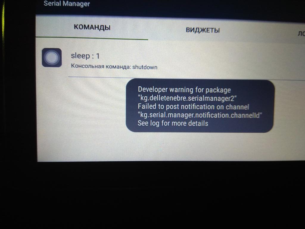

Поставил на новое гу Joying с px5 32 rom, 4 gb ram с 8-м андроидом. Вылазит переодически транспарант (фото во вложении). С вирт. com порта команды принимает но настроенные нажатия кнопок не эмулирует. Рут прав на устройстве нет.

Twist-s, спасибо. Сегодня обновлю, в 8-м андроиде изменили API уведомлений.

Обновил, но сообщение все так же вылазит.
