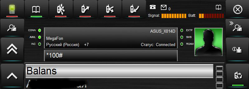

Обновление списка контактов вроде сделал.Но, каждый раз при вызове экрана телефона, идет обновление списка,мешает всплывающее окно, а так все гуд.
1. Включен,режим автоматического обновления. Справа,индикатор обновления (маленькая книжка),при обновлении мигает. Кнопка (обновления контактов), активна-зеленый индикатор.

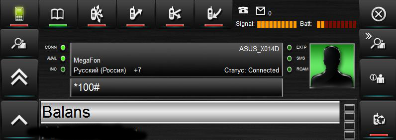

2. Выключен режим автоматического обновления, он же и ручной. Соответственно красный индикатор.
Название: Отк.режим обновления.JPG
