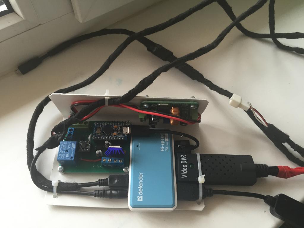

Научился ардуинкой рулить питанием (платку построил). Но самое важное с помощью HID эмуляции клавиатуры эмулировать датчик холла.
1. Ставим NicoHood 2.0 в Arduino IDE
2. Ардуиной управляем:
System.write(SYSTEM_SLEEP);
System.write(SYSTEM_WAKE_UP);
И еще команды:
Media.write(MEDIA_BROWSER_BACK);
Media.write(MEDIA_PLAY_PAUSE);
Media.write(MEDIA_VOLUME_UP);
Media.write(MEDIA_VOLUME_DOWN);
Media.write(MEDIA_NEXT);
Media.write(MEDIA_PREVIOUS);
Media.write(MEDIA_REWIND);
Media.write(MEDIA_FAST_FORWARD);
Media.write(MEDIA_STOP);
Скоро проект оформлю. Там все будет
