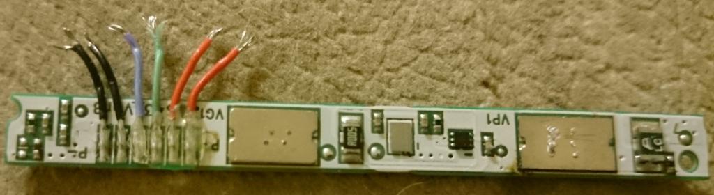

На контроллере батареи Asus Memopad me176cx как определить где расположен терморезистор? Слева,у проводов - ,справа + .

Два провода по центру ведут на терморезистор, установленный на батарее.

Сообщение от keeperdy Посмотреть сообщение
Не угадали: один идет на датчик температуры,второй - цифра. Но это не суть - вопрос звучал : где этот резистор на плате.
Старый 10.03.2016, 17:52   #517
Макс_79
Регистрация: 13.10.2013
Сообщений: 274
Макс_79 is on a distinguished road
А он там может и не быть (на плате), а может быть банально привязан к ноге плюсовой клеммы акб (я частенько встречал такое). А отрезав от ног АКБ - вы просто его оставили вместе с ногой в теле АКБ

Сообщение от Макс_79 Посмотреть сообщение
Если бы. У самой батарейки только два контакта - ошибиться никак не мог,т.к. переделывал два тела. Если вместо батарейки стоит dc/dc и оторвать от контроллера батарейки провод датчика температуры - сразу выскакивает предупреждение о перегреве(точно уже не помню,но по температуре это точно) и тело аварийно отключается. Так что датчик температуры стоит на контроллере батарейки. Есть еще нюанс : перемычка по минусу между контактом батарейки и выходом с контроллера не помогает остановить разряд dc/dc. Руки никак не дойдут попробовать поставить перемычку по плюсу в замен минуса.
А зачем тогда ставят обыкновенный 10 кОм резистор между этими проводами, чтобы планшет не ругался на температуру батареи и всегда показывал +25? Это же и есть имитация показаний этого самого терморезистора. Или я ошибаюсь?
