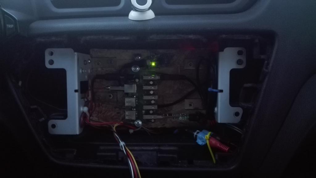

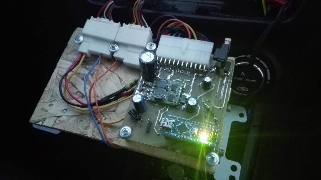

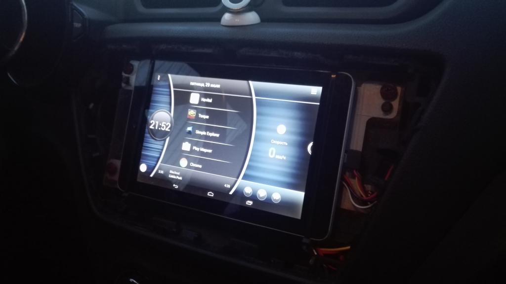

вопщем вроде как все у меня начало работать стабильно. авто - kia rio
из изменений: С1 - 220мкФ, с4 - 3200мкФ... плюс в проводке авто поставил перемычку через диод на замке с положения "стартер" на АСС... ибо штатно при включении "стартер" все доп.приборы отключаются, в том числе и ГУ.
и еще совсем чуть чуть изменил код в блоке включения зажигания:
PHP код:
  //             -----------------=========ВКЛЮЧИЛИ ЗАЖИГАНИЕ=============----------------
if (15.5 U_acc_real && U_acc_real >= UaccONorOFF && flagACC == && flagAKB == //проверка напруги АСС и АКБ при флаге ACC = 0
flagACC 1
pauseTimeACC millis();
pauseTimeAKB millis();
lcd.clear(); //очистка экрана
  if (
millis() - pauseTimeACC >= 500 && flagACC == 1// пауза 0,5c после включения ACC и потом делать следующ(пока включено ACC):
digitalWrite(PlanshBATpin1);  //включаем питание на батарею планшета (in2)
  if (
millis() - pauseTimeACC >= 800 && flagACC == 1// пауза 0.8c после включения ACC и потом делать следующ(пока включено ACC): //через 0,8с после включения ACC включаем экран, включаем питание  на видеорегистратор.
digitalWrite(II_KIW_pin_POGOpin1); //включаем +5V (POGO(USB) нужно для распознавания планшетом признака зарядки. ( можно подавать на +5В USB кабеля (для тимуровской прошивки или если не используется датчик холла)
digitalWrite(REGISTRATORpin1); // включаем питание  на видеорегистратор
  if (
millis() - pauseTimeACC >= 2000 && flagACC == 1)//через 1с после включения ACC включаем экран (вЫключаем минус на упр SLEEP), выход REM(если больше 12в), Включаем хаб (подаем минус на управляющий транзюк хаба, тот открывается и пускает +5В с KIW (2вых)на хаб)
digitalWrite(OTGpin1); //включаем минус на Y-OTG  (включается  звуковая карта)
digitalWrite(SLEEPpin0); //включаем экран = вЫключаем минус на упр SLEEP
digitalWrite(HUBpin0); //Включаем хаб = подаем минус на управляющий транзюк хаба, тот открывается и пускает +5В с KIW (2вых)на хаб
if( flagREM == 1  && flagAKB == ){digitalWrite(REMpin1);}    // включаем выход REM
в остальном работает без нареканий. у меня планшет 2012 3г 32гига, стоит прошивка аутодроид 1.2 + пикогапсы + карлаунчер и плеер поверамп.
хаб стоит AirTone ATH-04P... по внешнему виду как тут, чип увы не узрел... проверю как смогу. а так работает без нареканий
звуковая стоит на основе PCM2704
Единственная пока небольшая проблема.. это помехи жсм модуля планшета, которая отдается на звуковую карту. пока не знаю как одолеть... то ли за планшет фольгу присобачить.. то ли саму звуковух обернуть.
