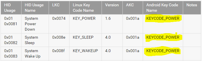

Кстати, а можно добавить мультимедийные кнопки Sleep и Wake? Если подключать клавиатуру, то они работают. Думаю пригодились бы больше чем power
Насколько я понял, на андройде они выполняют одну и туже функцию, ссылка.
