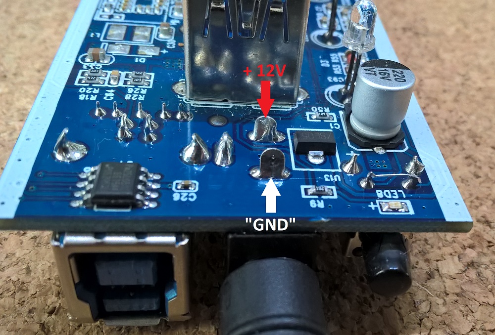

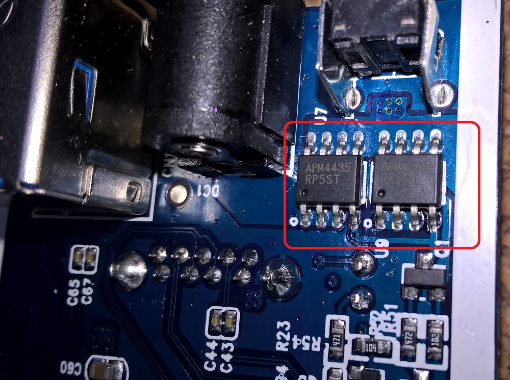

Если HUB такой, то без внешнего питания работать не будет. Для использования в машине подключать нужно прямо к бортовому напряжению, но через коммутируемый силовой ключ с управлением по линии "IGN" или через контроллер управления в составе "умного" блока питания. В HUB-е на входе стоят два мощных MOSFET-ключа APM4435 с максимальным напряжение до 30V и минимальным до 7V. Поэтому "просадку" напряжения при кручении стартером в машине держит нормально.
Вложение 51313
Если HUB планируется использовать с максимальной нагрузкой, то "родной" кабель питания лучше заменить на провода сечениенм не ниже 0,75 мм.кв., переделав разъём или припаяв прямо на плату на выводы разъёма питания.

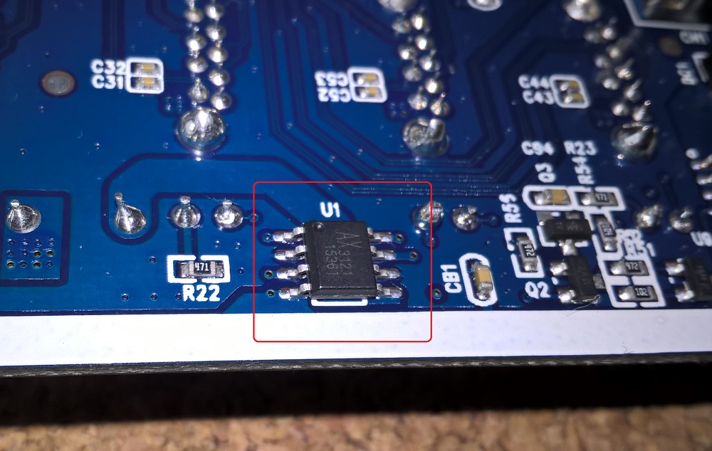

За питание микросхем двух отдельных HUB-ов VL812 на плате отвечают понижающие преобразователи AX3121 с током нагрузки до 3,5А каждый.

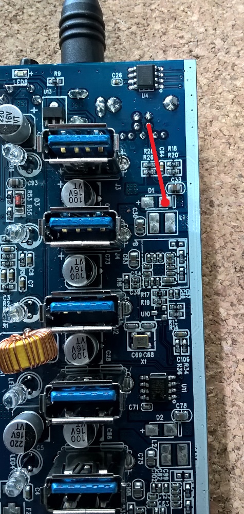

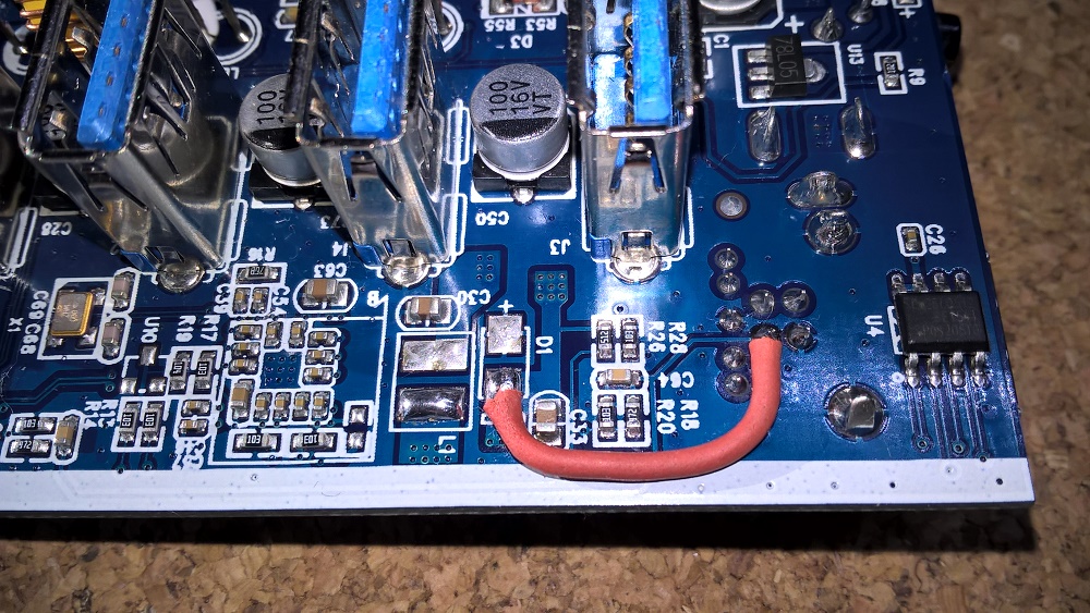

Для использования с планшетом нужно линию +5V внутри USB- кабеля перерезать и сделать перемычку на плате, как на рисунке ниже. Сечение провода для перемычки достаточно 0.22-0,35 мм.кв..
Вложение 51310 Вложение 51311 Вложение 51317

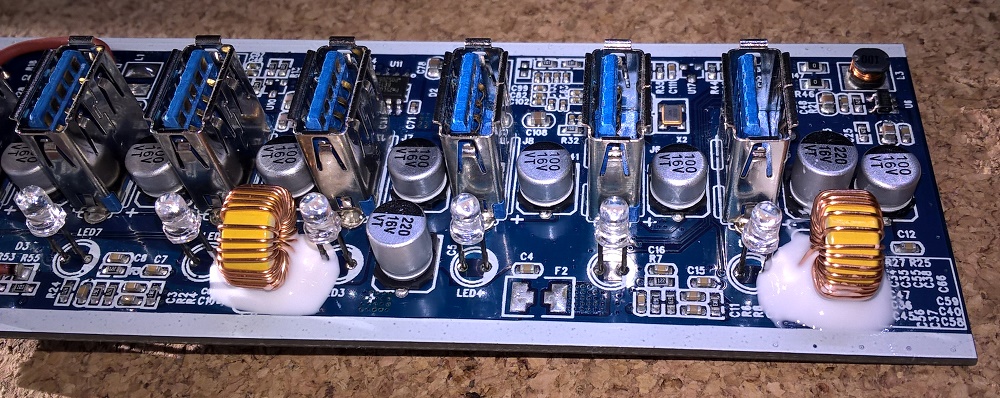

P.S. Рекомендую так же "посадить" на герметик два дросселя. Они совсем не закреплены на плате и в машине тряску, как правило не выдерживают.

Для управления планшетом по "подзарядке" в любом случае нужна перемычка по линии питания +5В и лучше делать её через диод (защита от встречного питания).

Да, я померял уже на выходе с USB при подключенном БП 5 вольт не дает. По поводу диода, спасибо за уточнение. Я так понял, чтобы питание с планшета при включении OTG на хаб не подавалось?
Всё верно.
Спасибо большое!

В общем данный HUB имеет вот такие внутренности.
https://yadi.sk/i/dgPw4vkEJ6DQ-Q
https://yadi.sk/i/nF97vWMYijsreg
https://yadi.sk/i/vV6fADmILLsFVQ
https://yadi.sk/i/tW7cmKrVHnEhsA
https://yadi.sk/i/Or8N9iRykpZ9bw

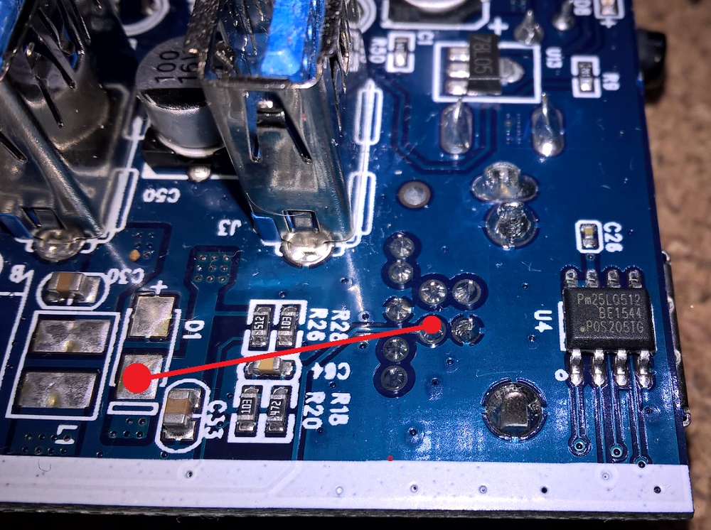

Напряжение +5V нашлось на ноге ключа
https://yadi.sk/i/BLnjunDt6z0j8w

Чуть выше пользователь именно так и сделал...

Да, я сообщение невнимательно прочитал. Я уже тоже сделал также, установил в машину, пока тестирую.

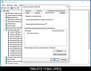

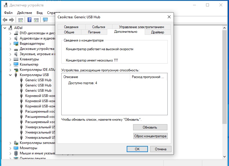

Всё зависит на каком именно чипе (или чипах, если больше 4-х портов) собран конкретный HUB. Чтобы не было "делёжки приоритетов" должна быть поддержка режима МТТ. Можно посмотреть по даташиту на конкретный чип (нужно вскрывать HUB) или подключить к компу и в диспетчере устройств найти этот HUB и убедиться, что есть надпись "концентратор имеет несколько ТТ" - это и есть режим МТТ.
