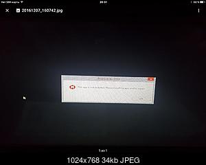

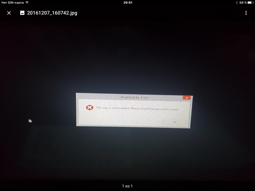

Я, уже не знаю что делать. Дома карпк работал идеально. Сон, гибернация. Сейчас поставил скрипт, SUSPEND с перезапуском Икара и Фуба ,пока все окей. Но долго в сон уходить. Может это быть проблемой.
Код HTML:
Может - выше есть эмулятор на Autoit ,
пробуй его по аналогии . Но здесь Тебе никто точно не ответит .

Всем привет, есть два так и не решённых вопроса у меня...
1) у меня в последней сборке 21b не запускается блюстакс, вылетает ошибка.Нажмите на изображение для увеличения
2) я так и не смог победить загрузку Икар с того места на котором он остановиливает треки. По совету Lexx09 увеличил время в три раза, всё равно не запоминаются позиции.
