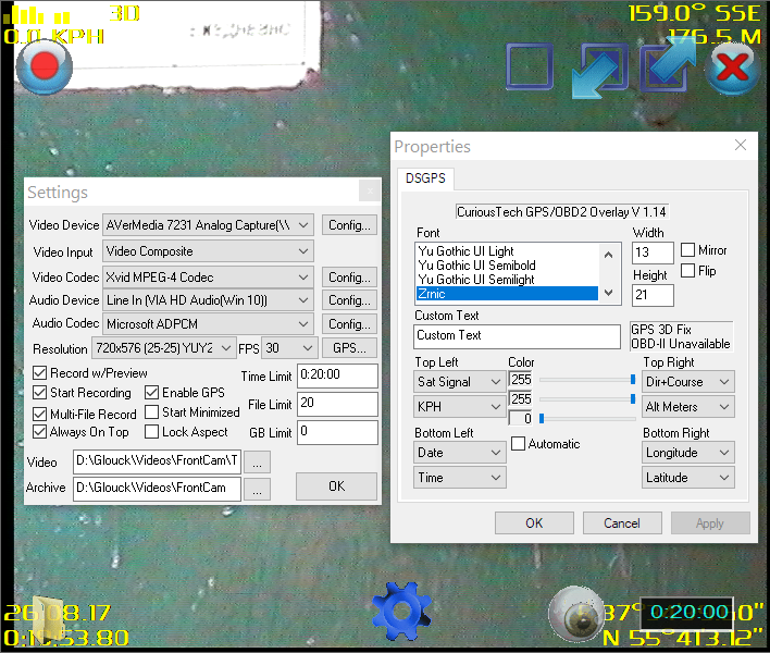

Что-то у меня minicam не пишет в видео файл данные от GPS - их видно только на экране, а в записанном видео их нет. Что и где я забыл включить в настройках?

Сообщение от Glouck Посмотреть сообщение
Что то первый раз такое встречаю....если видно на экране, то и в файл должны писаться.
Покажи скрин программы, где стоят галки.
Вот:

Попробую с твоими настройками.
Поставил так же галки как у тебя на скрине...все пишет.
Единственное смущает в настройках твоей камеры...вижу слово analog....это не веб камера?
Я всегда пробовал разные веб камеры и все писали данные на видео.

Всё, разобрался, minicam оказался не виноват...
Да, у меня не web камера, а аналоговая, через плату видеозахвата (чтобы и без компутера можно было смотреть эту камеру).
