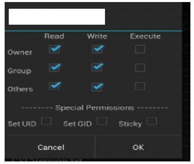

опять столкнулся с автозагрузкой,
в терминале всё загружается и данные идут с gps.
а вот само не хочет всё загружать.
вот мой install-recovery.sh
#!/system/bin/sh
insmod /system/lib/modules/cdc-acm.ko
setprop ro.kernel.android.gps ttyACM0
sleep 50
chmod 666 /dev/ttyACM0
права на него 775 выствленны.
на cdc-acm.ko 644
на gps.default.so тоже 644
надо ли на сами папки modules и hw выставлять права?

выстави права вручную на /dev/ttyACM0 через рут экплорер, без перезагрузки

какие именно ? 775?

по цифрам не скажу, галочки поставь в первых двух столбиках
