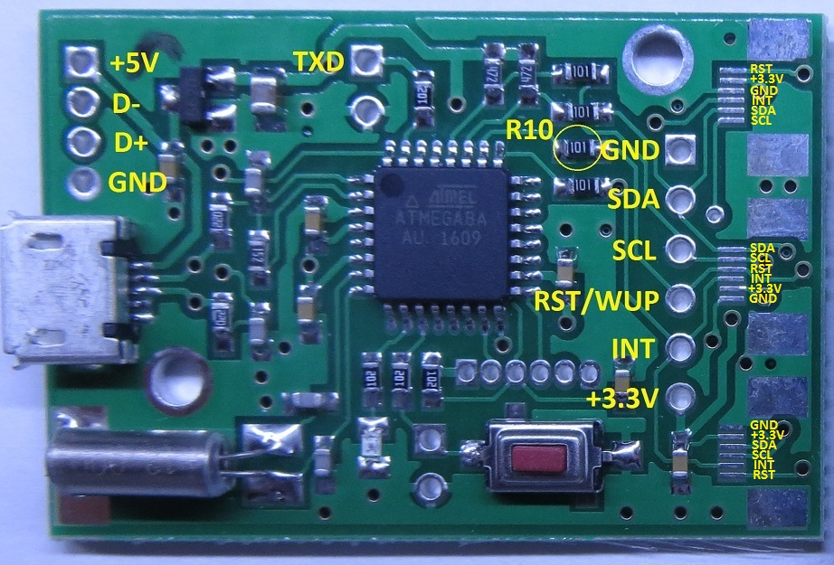

А какая версия windows при этом используется?
Так как например:
— Режим работы под windows8 и далее: нажать кнопку, дождаться 4-го зажигания светодиода, отпустить кнопку.
— Режим работы в андроиде и под windows7: нажать кнопку, дождаться 5-го зажигания светодиода, отпустить кнопку.
Телодвижения пробовал и на 7/64 и на 10/64. Результаты одинаковые..
Настройки у контроллера при этом меняли?
Настоек контроллера емкостного тач нету....
Аааааааа, я думал это с моим контроллером мультитача такая история
Старый 02.02.2021, 22:31   #565
120705
Аватар для 120705
Регистрация: 09.07.2011
Город: Ростов на Дону
Машина: KIA Sorento XM
Сообщений: 746
Так вот такой...

Так вот такой...
Тогда я не понял этого "Настоек контроллера емкостного тач нету...."
Как настраивать контроллер есть в шапке темы о контроллере
Ищем "Программирование:"
И выбираем нужный "Режим работы"
А при чём тут программирование. Работа тача не вызывает нарекания. Но он работает не естественно, как например резистивный.
Вот я Фома не верующий.... Сделал так: Режим работы в андроиде и под windows7: нажать кнопку, дождаться 5-го зажигания светодиода, отпустить кнопку. Показалось мне, что проблема решилась , но нет и ни чего не изменилось. Печалька.
а теперь 4-го мигания и проверить
На 4 мигания-- совсем тач не работает. Пробовал дважды. Нажал до 9 миг---сбросил в дефолт..
