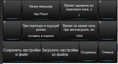

Сообщение от shumaz Посмотреть сообщение
можно подробней: где именно это влючается и поточнее как называется опция?
+ дождусь твоих тестов до конца уже)
Смотри думаю разберешься. При переходе........ Должно быть выгружать из памяти.
Дождись, и сам жду.
Оформления и темы для iCarDS
Старый 30.12.2016, 21:40   #578
shumaz
Регистрация: 27.08.2015
Сообщений: 289
shumaz is on a distinguished road
Дождись, и сам жду.
если ты об этом iCarDS => Настройки => Установка Программ => ЯндексНавигатор (это в моём случае... а так любое что запускается черезе Блюстак) =>"При переходе в ждущий режим - там есть только "Оставить в памяти" и "ПЕРЕЗАПУСТИТЬ"
выгружать нету
