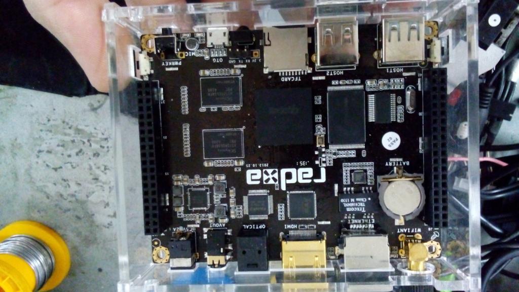

имеется radxa rk3188 через контроллер YAM 4 версии подключен GPS uart. в навителе видит спутники все отлично ловит но при движении не показывает стрелку движения вместо нее точка а в яндекс навигаторе стрелка есть.

Сообщение от vazgen26 Посмотреть сообщение
Радха Рок ПРО или просто Радха Рок? Версия андроида какая?

Сообщение от zizigal Посмотреть сообщение
В чем отличие?
В чем отличие?
У Вас судя по фото Радха Рок. (не ПРО)... Отличия как в железе, http://wiki.radxa.com/Rock/hardware_revision так и в прошивках. У меня ПРО, и на неё имеется только единственная прошивка Андроид 4.4.2. И он глючный... Прошивки же от не ПРО не подходят...
