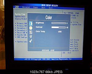

вот, нет оснований для беспокойства.

Ну и отлично, просто ты ж сам писал, что пропало отображение POSTa и BIOSa Теперь вобще спокойны На самом деле, больше хочется чтобы 800х480 было нормальным, а то ты писал про какие-то черточки через 5 миллиметров... ну или как-то так Или ты это победил?

да это я победил, я заменил у себя все режимы 720*400, 640*480, всё появилось , запутался в процессе иследований когда что было.
п.с щас займусь твоей прошивкой.
