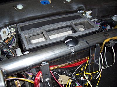

GPS живет на трубе

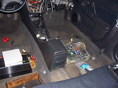

салон собран, не хватает передних сидений и бардачка, за то комп и усилок уже на своих места и подключены

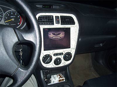

а вот как работает камера заднего вида (в роли помошницы машина жены)
_____________________вид с боку____________________________________вид на мониторе___________________

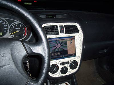

__________WMP 11 глазами водителя_______

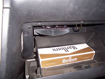

_____________DVD RW в барадачке_________

Да... Работа проделана серьёзная и в короткие сроки! Маладец!
Я честно не решился бы так расковырять машину. Разобрать бы разобрал, но психика не перенесла бы этого зрелища. Хотя о шумке давно подумываю. Вообщем, респект!
