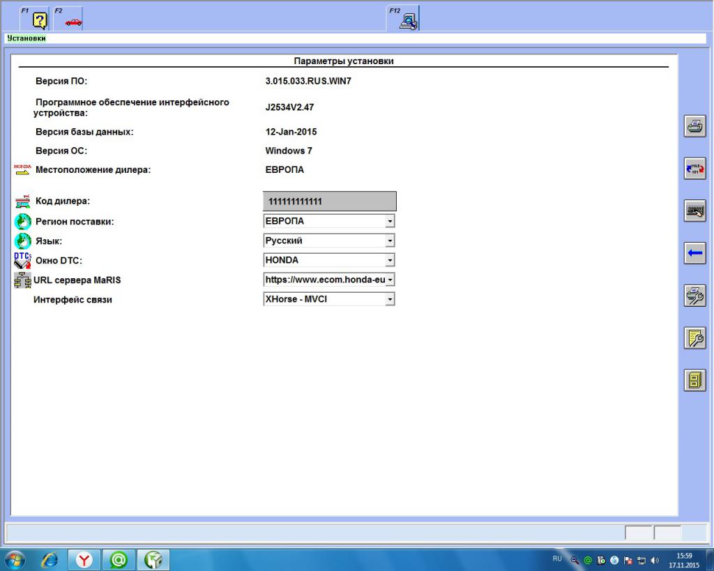

Вот уже что получилось , после обновления драйвера FTDI

На W7х32 ???? Не вижу

Сообщение от Serjik87 Посмотреть сообщение
Ну как не видишь? Увеличь и смотри версия ОС . Там конечно не написано что это Максимальная 32бита . Но есть W7 .

Машину то, машину!!! подключи
Да не подключится , входа с кнопки старт нету . Это я просто с ярлыка в программу зашёл , и щёлкнул выбор адаптеров , а там смотрю появился XHorseMVCI , такого раньше не было . Это появилось после обновления драйвера FTDI

Может кому будет надо. Подсказали мне недавно как подружить HONDA HDS с MVCI XHorse на ОС 7 Макс32. Не надо устанавливать хондовский драйвер а надо установить тоётовский драйвер.
