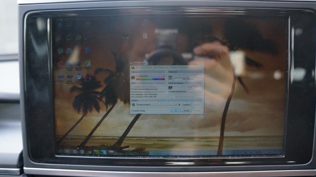

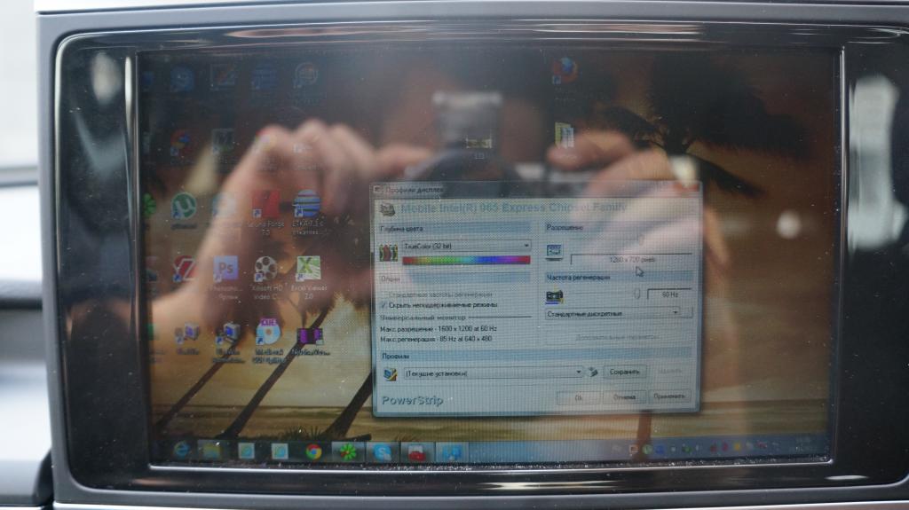

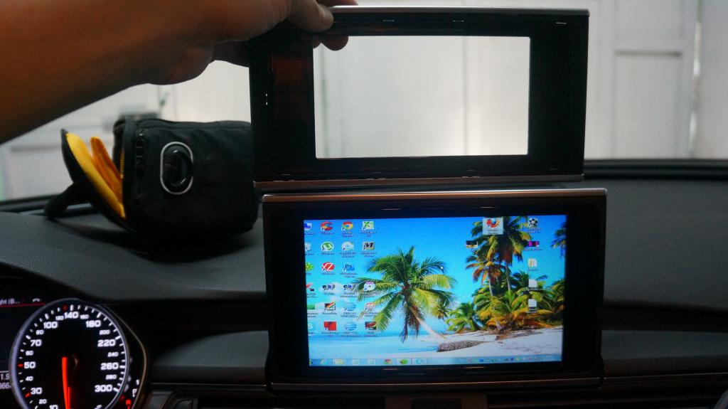

пару фоток еще сегодня сделал. 1024, 1280 и 1920.

to fedos
Сколько вольт Вы подали на разъем 1? Дело в том, что здесь указано http://www.ebay.com/itm/HDMI-VGA-2AV...item2a2ae843c2
1.Power Supply(от 5 до 24 В), а в описании контроллера VS-TY2662-V1 указано DC-12 В.

Старый 20.04.2013, 18:15   #55
fedos
Регистрация: 02.09.2011
Сообщений: 77
fedos will become famous soon enough
Сообщение от halfpipe Посмотреть сообщение
to fedos
Просто в прикуриватель воткнул вроде работает.

Опа, хорошая новость. Получается где-то около 14В. А то я уже хотел собирать DC-DC 12В. Тока вот у меня блок питания 19,5В выдает. Надо посмотреть даташит на микросхему, которая наверняка стоит на входе в контроллер панели.
Еще два вопроса, разрешение выше 1024х600 пробовали включать, если да, то какие? У Вас какой Windows стоит?

Я использую его в 1080p только, с телефона.
