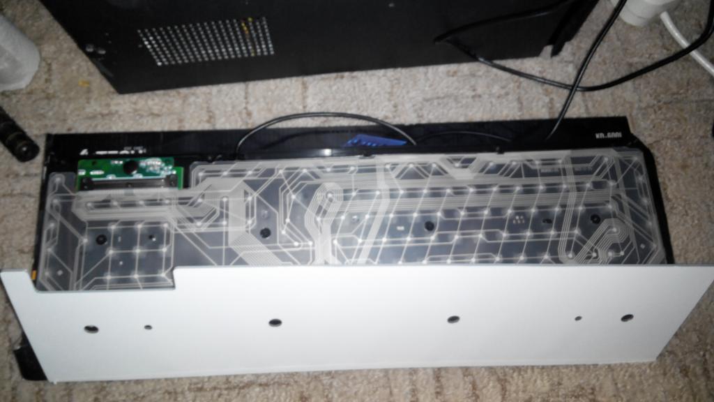

Ребята, подскажите как сделать разрыв в мембране, чтоб фунциклировали медиа кнопки? Клавиатура http://market.yandex.ru/model.xml?hi...52649&clid=502 Кнопки И МЕМБРАНУ хочу оставить вместе с корпусом частичным)
Вот как сделать чтоб части с боков мультимедиа кнопок оставить?

Тоже раскурочил клаву, вытащил платку, прозвонил кнопки.Почему то сопротивление дорожек на подкладках клавы гуляет от 50-450ом. Припаял концевики к кнопкам китайского рулевого джойстика, оттуда же взял 3В для питания. На компьютере все кнопки работают, а при подключении к планшету в машине запускаются не те приложения и при нажатии следующего трека гаснет экран. Не пойму с чем связано. Может наводки на провода...
