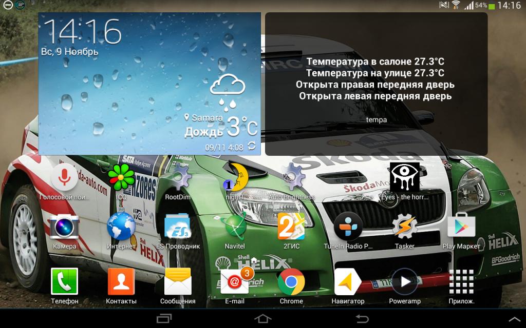

xxoma, сегодня поигрался Вашим виджетом, можно повытаскивать разную информацию из ардуины и не обязательно создавать несколько, можно в одном разместить. Только, что бы русские буквы и специфические символы отображались без вопросов необходимо выставлять скорость порта 115200. В следующих версиях добавьте возможность удалять отображение переменной на виджете "tempa" и т.п. или её замены на произвольное название.
P.S.
На 4.2.2 работает.
