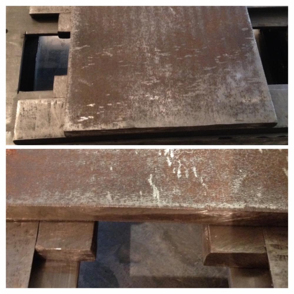

Раз увлекаешься железяками, вот себе координатный стол собрал, от делать нех
Это пока черновой вариант, но уже работает.
Пысы фото старое, он уже отфрезерован и собран. Салазки (ласточкин хвост) что придаёт жёсткость и точность, что даже не снилось китайцу по предыдущей ссылки
Цена вопроса 1000 руб.

Вот всё это и отпугивает, жиденькое там всё, да в придачу китайский "силиминь" я на нормальных фрезерных знаю как подрывает заготовки, а тут вообще всё на куски разлетится.
Старый 24.11.2017, 12:29   #59
НСО154
Регистрация: 01.01.2014
Машина: РРС, Форд
Сообщений: 954
Сообщение от жека 3 Посмотреть сообщение
Да почему же, пластик можно обрабатывать.
А вот металл, не советую.
Старый 24.11.2017, 12:48   #60
жека 3
Регистрация: 05.12.2010
Город: москва
Машина: логан санта фе
Сообщений: 1,160
Мне дюраль ну и "люминь"- он вязкий в обработке не очень хорошо. Даже в тисках думаю нормально не зажмёшь
