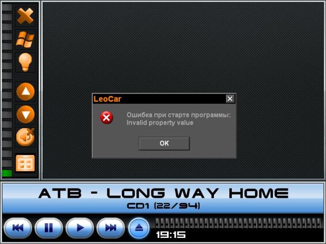

у меня при старте выдает ошибку

Может быть все, что угодно...
В папке программы есть текстовый файл LeoCar.Debug
Открой его Блокнотом после следующего появления ошибки и пришли, плиз, несколько последних строчек!

Так, вижу, ты после этого музыки еще много слушал
А ГПС в ЛеоКаре у тебя работает?
Меня вот эта строчка смущает:
StagtingGPS, Settings=8.37400.n.8.1
Там значения вроде бы не точка, а запятая должна разделять...
Ага, проверил - точно, ругается, если точки! Исправь у себя параметры ГПС в настройках или ручками в файле Settings.ini
Точки поменяй на запятые!
А я щас маленькую защиту приделаю, чтобы она эту ошибку проверяла!
Угораздило же ей случиться Бу****
