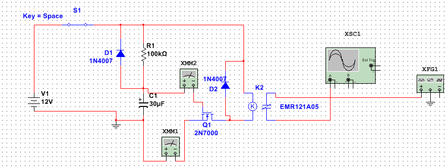

Эффекта никакого.
Поправьте если не правильно подключил.

А разве Вы питание не от АСС берете?
Забыли дорисовать тогда потребителей энергии в виде резистора 100 Ом хотя-бы после S1 на массу...
p.s. а пользование мультисимом очень приветствуется!

Переменку буду комутировать, а питание постоянкой.
Заработало.
Можете пояснить этапы путей прохождения тока ? Интерестно.
И насчет второго диода, который паралельно катушки. Я видел один обзор, там подобный диод ставили чтобы искра с реле не убивала транзистор. Это так? И правильно ли я его поставил?

Ну, все просто.
После подачи питания C1 медленно заряжается через R1 и при достижении порога открывания Q1 срабатывает реле.
При выключении C1 через D1 быстренько разряжается через потребителей висящих на питании...
D2 стоит правильно.

В мультисиме все норм, а собрал на макетке - сразу щелчок реле без задержки после подачи питания.
Drenot вне форума   Ответить с цитированием
Старый 21.08.2016, 18:44   #60
YAM1966
Аватар для YAM1966
Регистрация: 01.06.2013
Сообщений: 2,006
Сообщение от Drenot Посмотреть сообщение
У транзистора сток с истоком не перепутали?
Там диод параллельно стоит в обратную сторону, через него реле и может сработать сразу.
Это в том случае, если D1 правильно стоит
