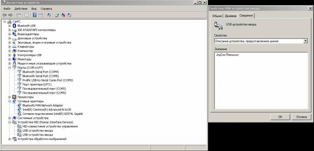

Не могу найти com порт JoyCon EX. В диспетчере устройств видно "USB-устройство ввода". Из-за этого не работает в IcarDS. Кто знает?
Сам JoyCon работает через JoyCon Explorer

Опа! JoyCon не поддерживается??
