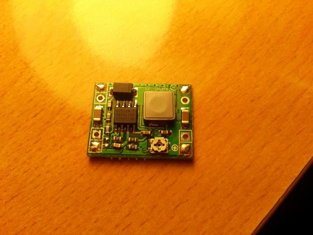

Не выдержал до завтра, нашел старый самсунг, подцепил к нему и услышал тот же писк и такое же поднятие напряжения на 0.35-0.4 вольта, достал вторую dc и все повторилось
телефон правдо не грузился т.к. третий контакт пустой остался но заставка была сек на 40 была.
Вот такие пироги.
Все же видимо эти dc без опознавательных знаков "левые"
perevertido вне форума   Ответить с цитированием

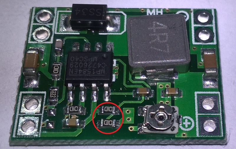

Сообщение от perevertido Посмотреть сообщение
...Все же видимо эти dc без опознавательных знаков "левые"
Можно фото "левого"? Те которыми я пользуюсь выглядят так
http://www.pccar.ru/attachment.php?a...4&d=1487252508

фото
