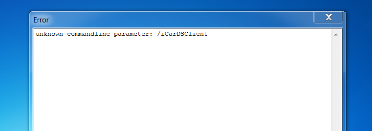

Все установил, пока вроде нормально. А где взять икардс клиент? Или с фубаром в этой версии надо по другому бороться? При запуске икара, фубар ругается на отсутствие длл.
При установке ставил галку "Интеграция с foobar2000"?
dll во вложении. Скопировать в папку components фубара.

Значит, установщик не нашел файл foobar2000.exe:
  • на x86 - в папке C:\Program Files\foobar2000
  • на x64 - в папке C:\Program Files (x86)\foobar2000

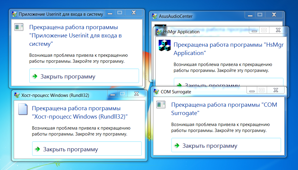

Блин, а это че такое?

Старый 23.12.2016, 00:48   #600
seriousstas
Регистрация: 14.06.2013
Машина: Nissan Qashqai+2
Сообщений: 3,424
Когда такое , при загрузке ОС ?
А что за ОС, сборка (7-ка в подписи ?)
Выбирал полную установку и
перезапустил-ли WIn после установки ?
Проверь , что у Тебя полностью отключен UAC :
http://pccar.ru/showthread.php?p=377511#post377511
UAC check -ом (должен предложить включить)
Попробуй это - только 3-й пункт http://pccar.ru/showpost.php?p=367324&postcount=392
Я советую делать это :
http://pccar.ru/showthread.php?p=377523#post377523 :
2.На всякий - запустить инсталятор от админа и после установки перезапустить ПК.
но если ОС не коцаная - то все должно поставится и работать без бубнов .
Если ошибки будут дальше попробуй так
из архива :
https://yadi.sk/d/BuoXF9o634UiHr
закинь RUN_iCarDS.exe в папку с Икаром (сюда C:\Program Files (x86)\TipTop software\iCar DS\iCarDS.exe)
И кликни два раза на Запустить.exe
В реестр пропишется с повышением прав запуск RUN_iCarDS.exe
который будет запускать Икар , как оболочку и сразу подгружать рабочий стол .
