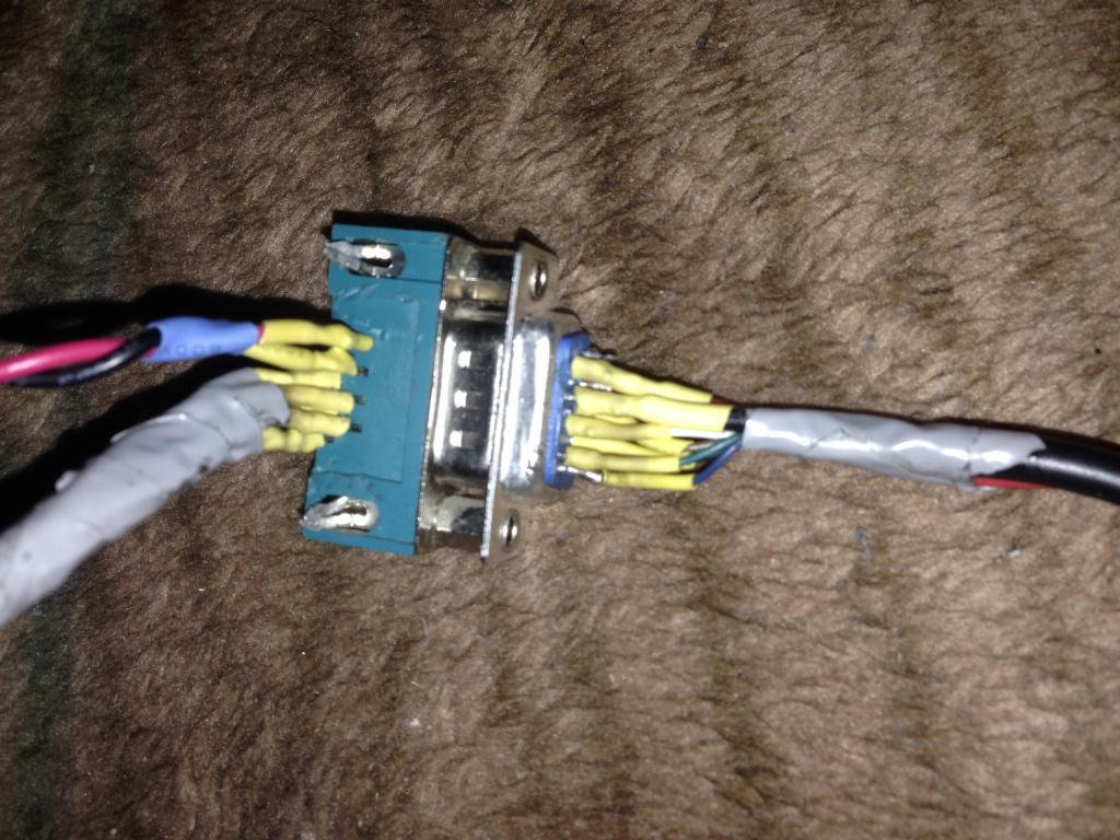

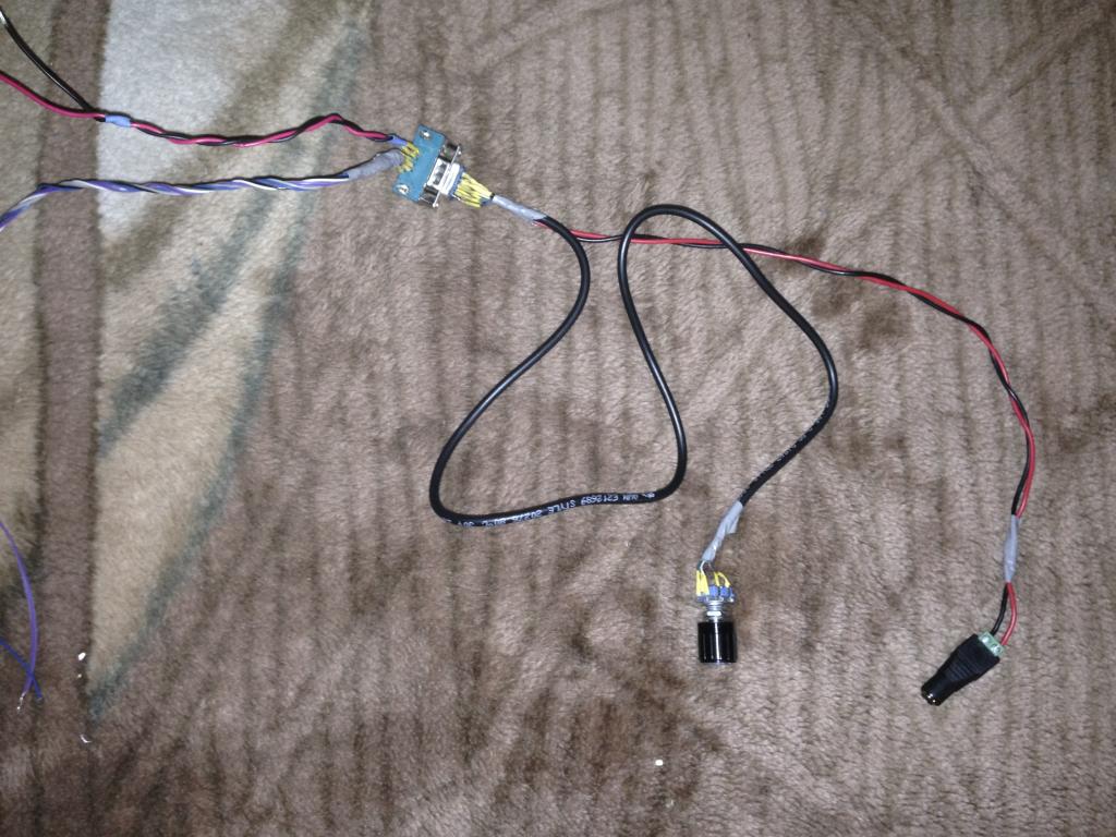

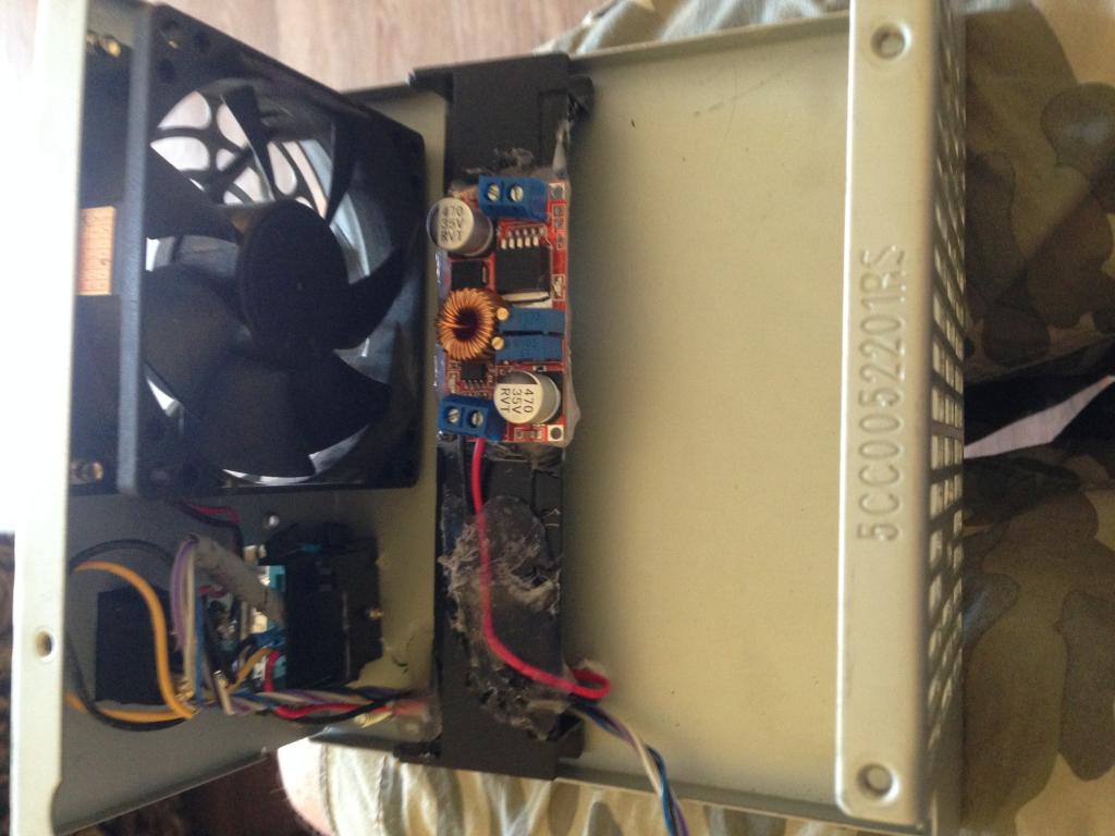

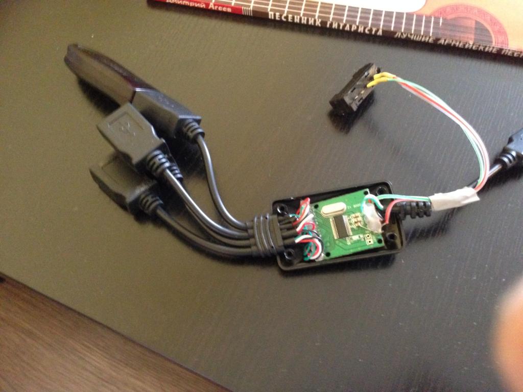

Доброго времени суток уважаемые форумчане, хочу поделиться опытом и спросить совета.
Началось все с того что купил планшет (Nexus 7 2012? wifi) с разбитым дисплеем, купил новый, но шлейф выкину вместе со старым дисплеем, так что возможность тестировать систему с планшетом нет возможности. Решил использовать в качестве корпуса старый компьютерный БП, выкинул из него все кроме вентилятора.
Было приобретено:
-DC-DC преобразоватьель 12-5V 5A
-Енкодер 5ти контактный
-USB OTG
-2 USB Hub 4 порт
Енкодер и питание распаяно на RS232 так как система будет съемная. Вентилятор сделал на выключателе, так как не известна степень нагрева преобразователя.
Собственно на первый HUB будет зацеплено 3G модем, USB OTG, USB звук и второй хаб. Этот хаб будет спрятан внутри торпеды. А второй хаб будет аккуратно встроен в торпеду, для подключения флешек и зарядки.
Собственно есьт вопросы которые не понятны:
1.Енкодер- при прозвоне его тестером в режиме диода питание работает нормально, а вот "крутилка" работает на каждый канал и влево и в право, соответственно не понятно как будет вести себя с планшетом.
2.От одного преобразователя хочу за питать всю систему, (Планшет-сделать разрыв на АКБ, принудительно подал питание на первый USB HUB, нужно ли подавать питание на USB OTG???) USB OTG потом распаяю на планшет принудительно к разъему.
