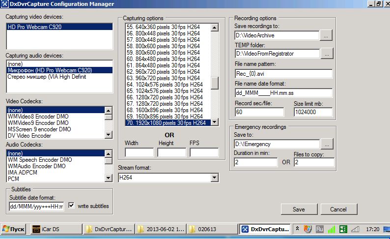

Доброго здравия. Хочу немного рассказать о своих проблемах в работе с этой прогой. win7x32, i3-2100. Сама служба работает как надо, файлы минутной длины ложатся с субтитрами даты и жпс как надо (в рабочую папку). Но по нажатии аварийной кнопки - в аварийную папку ложатся или пустые, или битые файлы и без титров, или в других комбинациях корявости, но ни разу нормально. Причём в рабочей папке после нажатия кнопки текущий файл завершается нормально, но без титров. Следующий за нажатием - нормальный, но с титрами, в которых только дата без жпс. И уже послеследующий - нормально с нормальными титрами. В чём косяк? Можно ли сделать чтоб по нажатию авар.кнопки файл не заканчивался и служба не перезапускалась, а только копировались текущий и неск. предыдущих ПОСЛЕ завершения записи текущего ИЗ РАБОЧЕЙ ПАПКИ (или предыдущие сразу, а текущий - после окончания записи оного). При минутных роликах, как у меня, я готов к этому. сделать вроде _6_copy_emergency_rec_Service_after_end_of_record. cmd
ps предельный размер записанных файлов таки в кб или мб? (1.0.2)

в мегабайтах

Не, скопировать без перезапуска низзя, текущий файл блокируется потоком. Субтитры при аварийном копировании пропадают (вернее функционала по их копированию нету), это одна их многих недоработок. Может допишу сейчас если работы не много.

Не, дык я ж пишу
Сообщение от shizik Посмотреть сообщение
...ПОСЛЕ завершения записи текущего ИЗ РАБОЧЕЙ ПАПКИ (или предыдущие сразу, а текущий - после окончания записи оного). При минутных роликах, как у меня, я готов к этому. сделать вроде _6_copy_emergency_rec_Service_after_end_of_record. cmd
Или законченный файл тоже блокируется?
Это всё я пишу про строчку Save recordings to
Что может быть проще - из папки, которая Save recordings to скопировать по 2 или сколько надо файлов avi и srt после записи текущего

В том и прикол экстренного копирования, что надо именно _сейчас_, а не ждать пока запишется ролик или еще что случиться.
Странно, что у тебя пишутся битые и пустые файлы. Битое именно видео? Или субтитры? Что значит битые, выложи пример. Файлы пишутся в рабочую папку, не в Temp? Выложи конфиг.
Попробуй погонять прогу с включенным в конфиге флагом paranoidLogging="true" и выложи лог.
PS. Пофиксал немного экстренное копирование, стало немного лучше. Заберите последнюю версию. Тестил копирование без ЖПС, закончилась лицензия на симулятор.
