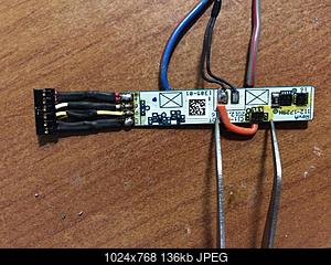

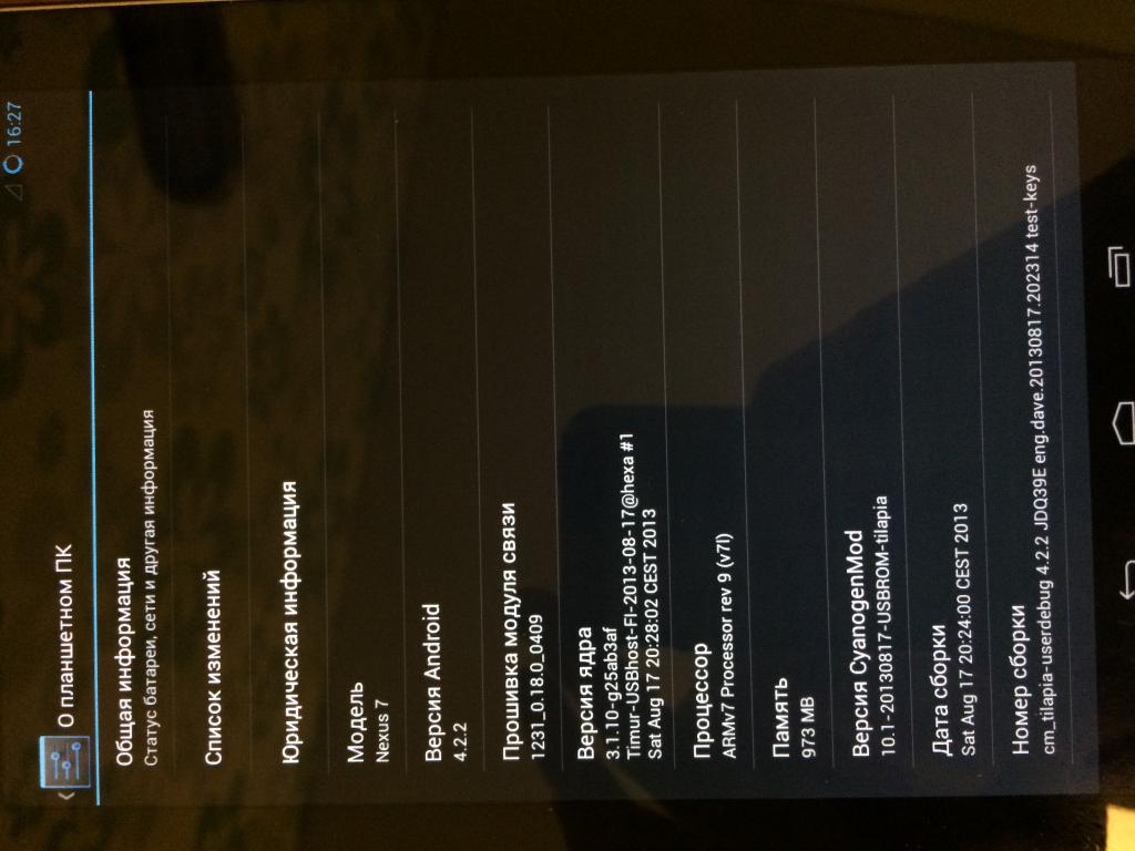

Друзья, нужна помощь! Nexus 7 2012 3G, ЯДРО от даниэля (Стоковое ядро с поддержкой USB-аудио, easycap STK1160 и обходом контроллера батареи для Android 4.4.4), прошивка от тимура версия на фото:

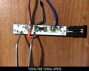

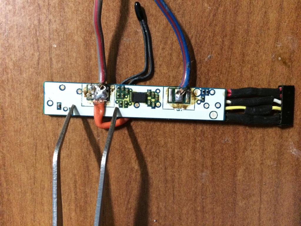

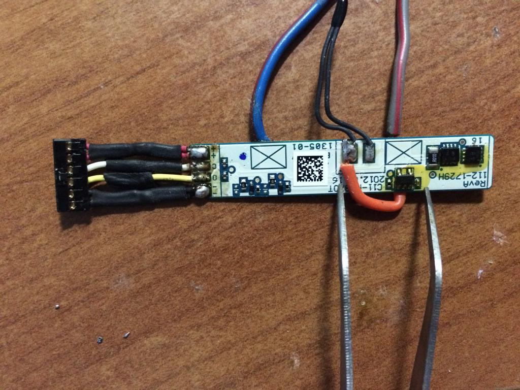

Выкинул батарею, подаю 4.2 В на контроллер упр. батареей как на фото:
Замкнул сдвоенный провод с площадкой "-" батареи (VG), планшет включается только при подаче питания на микроюсб, горит воскл знак и батарея заряжена на 0%
1) как сделать чтобы планшет показывал заряд батареи ???
2) Делал скрипт чтобы по подаче питания планшет включался и выключался при откл питания, функция работала когда батарея стояла, реагировала на микро юсб хаб с подключенным питанием, но после того как вытащил АКБ функция перестала работать.

Перемычку повесили не туда: нужно минус батареи(у вас он по цвету больше красный) соединить с минусом на разъеме контроллера(два черных провода). Вы же соединили минус батареи на датчик температуры(два черных с головкой на конце) - его вообще заменить на постоянный резистор 10кОм(выпаять проводки вместе с головкой,а на контактные площадки этих проводов припаиваете резистор).
Пробовал, так он не включается не в какую (резистор только не вешал вместо термодатчика) (((
Сейчас рипаял обратно батарею к площадкам - не включается, ни при подкл зарядки ни при подаче на пого... Хотя напряжение есть 4.85 на разьеме контроллера АКБ...
Плюнул, решил отпаять опять батарею и в этот момент чето щелкнуло и завоняло, походу добил контроллер батареи (планш включается когда подаю напряжение на сдвоенный "+" и "-")
