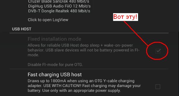

654 страницы неосилю. Подскажите :
Nexus7 3G 2012 батарея с контроллером выпаяны. Питание организованно через DC-DC прямо на планшет. Звук вывел через usb на внешнюю звуковую (сапфир) далее по оптике на процессор.
Проблема в том что планшет не видит звуковуху.
(Звук не идёт на юсб) так же через отг кабель не видно флэшки и ноутбук по юсб не коннектится (в винде не появляется новые устройства)
Прошивка стояла слим теперь тимуровская но все равно неработает (((
granin вне форума

Сообщение от granin Посмотреть сообщение
Может прежде чем кидаться шить все попало для начала галочку в настройках USB HOST на Тимуре уберете и OTG передернете?
Я так понимаю у Вас FI Mode не используется?
P.S. А из прошивок с поддержкой usb audio советуют Сток 4.4.4 + ядро от Daniel!
