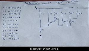

Подрулевой джойстик ford fusion
Не силен в сопротивлениях , но паять умею
Запитал с привязкой к минусу через 20 кОм, при не подсоединенном джойстике показатель равен 0.
Присоединяю джойстик к ардуино , монитор порта выдаёт 817 (не пойму почему так)
vol + 1016
vol - 1021
track + 1008
track - 996
mute 973
Прошу совета , понимаю что кнопки очень рядом друг с другом по значениям .
Пробовал менять 20 кОм на другие сопротивления , но расхождение в показателях кнопок так и остаётся не большим.
Посоветуйте как правильно поступить ?!

Контакт 1 на вход АЦП абдурины и этот же контакт подтянуть резистором 1ком к плюс 5В. Контакт 2 на массу.

И так , подтянул к плюсу через 1 кОм
0 если не подсоединять к пульту
855 присоединил пульт , кнопки не нажаты
vol + 130
vol - 50
track + 235
track - 365
mute 519
теперь вроде разброс хороший ,кнопки не залазят друг на друга.
Спасибо за помощь !
P.S. пульт проверен , всё исправно работает !
Еще раз спасибо за помощь !
