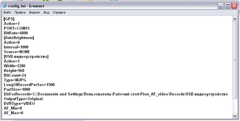

Уважаемый balabollng, 2 суток тестировал сервис, все работает стабильно, и фотографиями и авишками. Еденственное не смог победить GPS, файлов с расширением .gps не появляется, может есть какие то ограничения на модель приемника?
ЗЫ: а все таки запись по движению в кадре возможна?

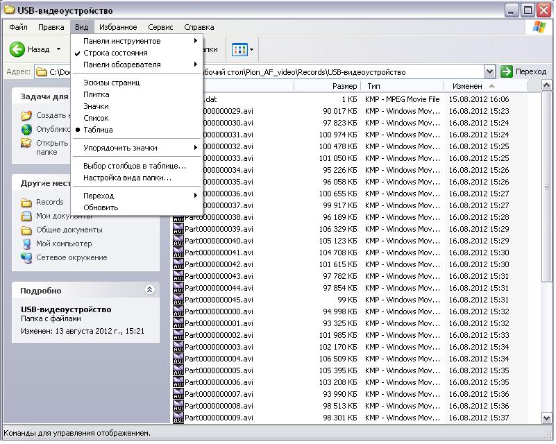

нельзя сделать чтобы реальное время начала записи части было сразу видно, когда откроешь папку с файлами.
prts, поставь в настройках папки вид "Таблица" и будет в реальном времени видно и дату и время и как увеличивается объем записываемого в данный момент файла. Вроде писал уже...

Вот как то так...
