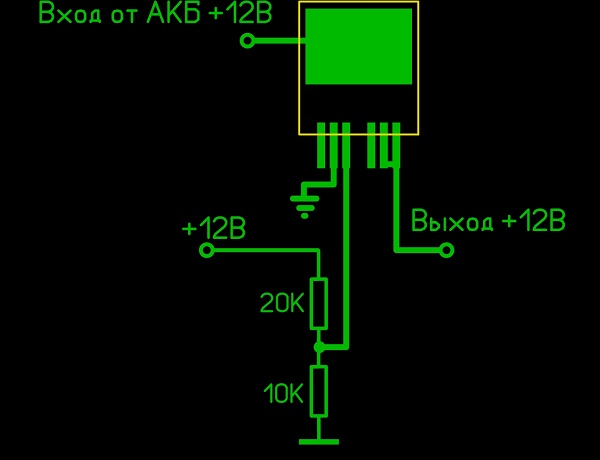

Готов поделится (для эксперимента безвозмездно) электронным ключом BTS640S2 (остались только такие, но если решит проблему - подскажу аналоги). Схема подключения простейшая и особых навыков не требует.
К стати - 5В тоже коммутирует...
