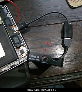

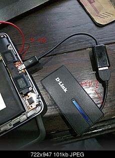

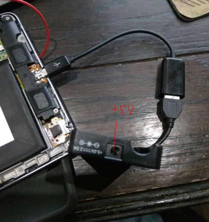

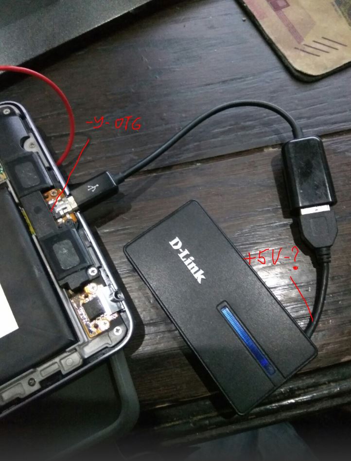

Здравствуйте, можно уточнить:
1. На фото где нарисовано-Y-OTG припаивать на 4 контакт прям на планшете?
2. Куда припаивать +5 питание хаба, где знак "?" или можно в гнездо питания на втором фото (если так то откуда лучше взять землю GND Plans или GND IN )?
У вас в описании пинов пишет "В хабе отрезать дорожку, которая идет к юсб(вход) и припаять этот провод" - его можно припаять на усб планшета 1 контакт или я ошибаюсь?
Спасибо.
Furai2014 вне форума   Ответить с цитированием
Старый 12.12.2016, 01:48   #659
oleg707
Аватар для oleg707
Регистрация: 16.04.2014
Город: Gdynia
Сообщений: 2,548
Сообщение от Furai2014 Посмотреть сообщение
Спасибо.
Вложение 45940Вложение 45941
Y-OTG необходимо изготовить самому. Для этого берём обычный кабель, отрезаем у него мини-юсб, покупаем такой же мини юсб новый, припаиваем контакты как на старом, а вот к 4 контакту мини-юсб припаиваете провод, который затем пойдёт на контакт OTG блока питания.
Тот шнурок, который у вас Y-OTG выкидываете, потому как внутри него 4 и 5 контакты уже закорочены намертво и залиты.
+5В питания хаба можете припаять как на 2м рисунке( непосредственно к хабу). При этом надо отрезать внутри хаба дорожку , которая идёт на ЮСБ планшета, чтобы хаб не смог питание получить от планшета, а планшет не получал питаня от хаба.
GND Plans - я подпаивался прямо к материнке планшета на минус батареи.
Y-OTG зачем он нужен и как его реализовать
В кратце и на пальцах, 4й пин в гнезде юсб (а их там 5) соединяется с землей - ОТГ режим включен и планшет начинает понимать, что в юсб порт подключено устройство и с ним нужно начать работать.
Если разорвать связь земли с 4м пином - то режим ОТГ отключается и планшет перестает работать с устройствами по юсб.
В нашем случае, разрыв\соединение делается для новой инициализации устройств, словно их подключили заново и делается это после выхода планшета из сна.
