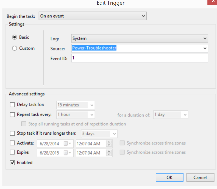

И последний штрих в этом "сериале" - перезапуск адаптеров при выходе из сна, если требуется :
этот файл rest_bt_&_wifi.exe можно скормить планировщику задач.
Как это сделать для Windows 7 (Путь к планировщику через Панель управления > Администрирование) :
Как запустить программу при выходе из сна или гибернации для windows 7:
Windows 7 и 8.1 записывают событие с номером 300 в журнал Microsoft-Windows-Diagnostics
это ошибка в статье - касается только 7-ки, для 8-ки и выше другие параметры.
Для Win 8.1 и 10 - ки настройки (события) :
Журнал: Система
Источник: Power-Troubleshooter
Код события: 1
Запуск по событию (скрин ниже)
Если не нужен wi-fi - нужно убрать последние три строчки (исходник в архиве) и перекомпилировать..
Если название подключения отлично от Беспроводная сеть, можно поправить, скажем на
$sInterface = 'Беспроводная сеть 2'
