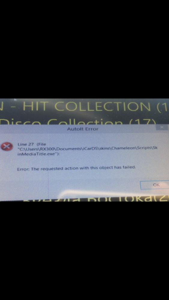

Стоит последний инсталлятор от Lexx09... Иногда стала появляться ошибка, после закрытии окна закрывается икар, все остальные программы работают...
Может кто знает, что нужно исправить??
Ошибка такая:
Line 27 (здесь стоит путь ...lcards\skins\chameleon\scripts\SkinMediaTitle.e xe"):
Error: The requested action with this object has failed.

Krysanov
Это файл для связи с Фубаром .
Позволяет выводить инфу на главном окне Икара сверху .
Поищи , где-то duzzy показывал , как убрать SkinMediaTitle и передавать
икару Инфу напрямую из фубара .
Если не нужна - можешь просто отключить в окне встраивания этот скрипт удерживая ЛКМ (и стереть ссылку)
Ошибка такая:
Это ошибка выполнения скрипта autoit - SkinMediaTitle.exe. В скрипте создается объект "$rr = ObjCreate("RideRunner.sdk")", к нему в цикле идет обращение - 27 строка: $foobarwindowtitleprev = $rr.getinfo("=$CurrentSkinMediaTitle$"). А так как Икар закрылся, вылетает ошибка, т.к. объект $rr пропал.
Так что эта ошибка не причина вылета Икара, а следствие.

Дима, действительно все программы работают превосходно, за исключением икара... заменить его нечем... я по крайней мере не знаю ... икар -это оболочка через которую запускаются как тебе надо другие программы...

Стас, зная тебя перечитал предыдущий пост... спасибо, завтра попробую!!!
Старый 15.04.2017, 00:33   #670
seriousstas
Регистрация: 14.06.2013
Машина: Nissan Qashqai+2
Сообщений: 3,424
Обновил - добавил обход ошибки, чтоб Фубар не падал
при закрытии Икара .
