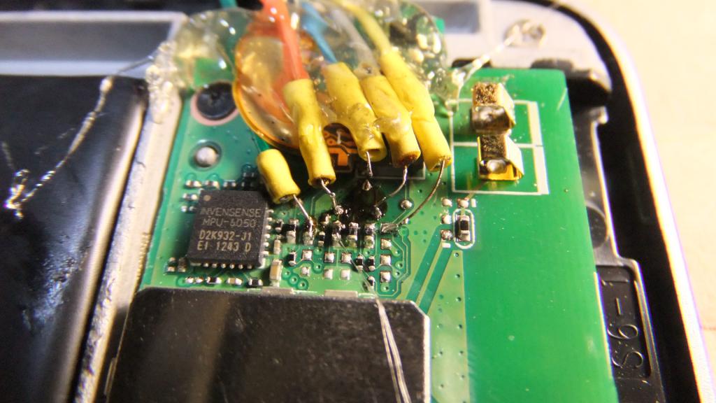

что не так?)) не включается и все! раньше с использованием старого шлейфа от cd-rom работало)

Сообщение от Corrydrum Посмотреть сообщение
а сопля на смд это нормально?
моя фота
Оппа... Я что то и не видел..... Паял не сам просто, ( нет станции и соответствующих навыков) попробую ее убрать, спасибо за заметку!
