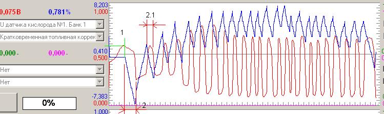

вот еще один график, раз остальным лениво к авто сходить
Старый 27.05.2010, 14:10   #677
Virtual
Регистрация: 07.11.2009
Машина: Hyundai Accent :)
Сообщений: 1,361
1. опа а лямда то отогрелась, и по тихому начинает казать богатую смесь, условный порог получился 0,59в и при 0,575 начали "махать"
2. первое время реакции лямды на воздействие в сторону обеднения
2.1 второе время реакции лямды на воздействие в сторону обеднения
ЗЫ есть мысля что если лямда не сможет дать более 0,59в, эбу ее приговорит
ЗЫЗЫ у мну лямда махала, за все время теста (он больше чем данный график), от 0,1 до 0,785 (при замедлении опроса, добавлением хотя-бы одного параметра, пиков не видно!)
