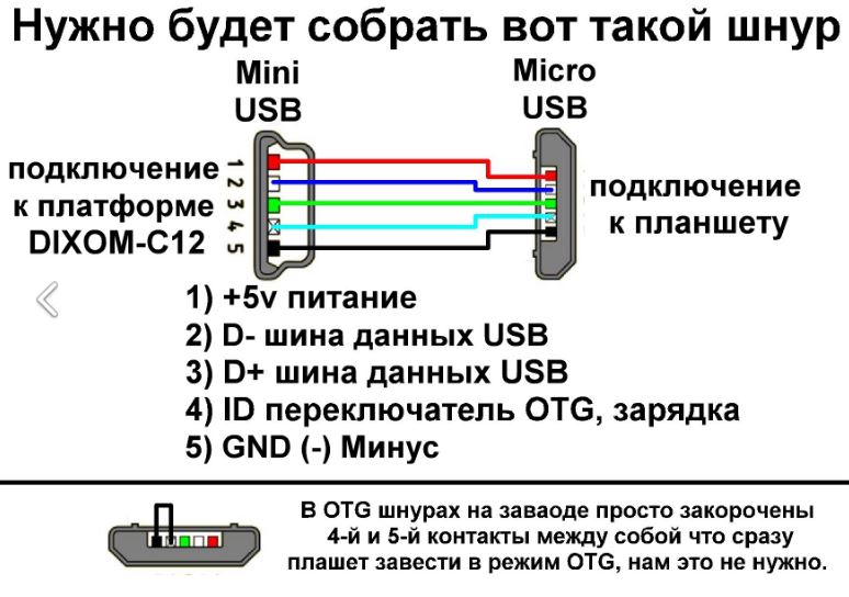

Ребята, с просыпанием планшета из глубокого сна та ещё проблема, обычными HID командами не всегда он просыпается. Нужно будет собрать шнур miniUSB -> microUSB прикрепил фото.
Такой шнур даёт нам ещё 2 преимущества:
1) передёргивание USB
2) это включения планшета из полностью выключенного состояния. http://pavelk.ru/android-avtozapusk-...ryadkipitaniya
Принцип работы платформы с таким шнуром такой:
0) Включаем ACC зажигание.
1) Платформа отключает режим OTG
2) Платформа даёт команду на включение питания +5V
3) Планшет просыпается так как к нему подключили зарядку.
4) Платформа через 3 сек включает режим OTG
5) К планшету подключается вся периферия(звуковая карта флешки и т.д)
6) Платформа каждые 8 сек отправляет команду не спать (не отключается экран планшета)
7) При отключении ACC перестают отправляться команды не спать и отправляется команда Sleep
8) Планшет засыпает.
В итоге у нас вообще не нужно перепаивать планшет (ну если только батарейку)
Кстати никто случайно не видел такие шнуры? чтоб все 5-ть проводов были внутри, лично я искал не нашёл.

Старый 03.02.2018, 16:14   #673
Denkos
Регистрация: 21.01.2010
Сообщений: 2,580
Есть такой, не знаю от чего, но все пять именно так запаяны.
Старый 03.02.2018, 16:24   #674
Alekssandr
Регистрация: 11.08.2013
Возраст: 36
Регион: 86
Сообщений: 445
Гдеб найти =) я на али пробавал у 2-х продавцов заказывать, один дешёвый, другой подороже, оба без пятого провода. Хотя в описании и продавец утверждал что в проводе есть все 5ть проводов =))
Старый 03.02.2018, 20:01   #675
oleg707
Аватар для oleg707
Регистрация: 16.04.2014
Город: Gdynia
Сообщений: 2,548
Та же проблема, приходится самому ручками собирать. Найдёшь - свистни.
Старый 03.02.2018, 20:21   #676
papant
Регистрация: 11.10.2015
Город: Йошкар-Ола
Регион: 12
Машина: Kia Sorento 2011
Сообщений: 182
papant is on a distinguished road
я брал обычный 4 жильный и снаружи к нему добавлял пятый, который отвечает за ОТГ ). внешний вид немного страдает, но функционал выполняется )

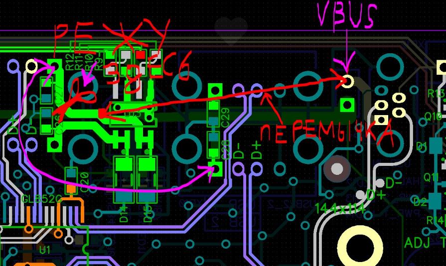

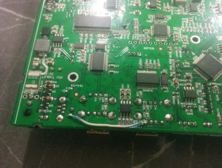

В общем кто будет делать нечто подобное ставьте обязательно на ногу Vbus управление иначе это всё нихера не работает, не возможно разбудить планшет когда к нему подключают HID устройства в спячке.
В итоге пришлось отказаться от одного управляемого USB разъёма, благо их 2 и нам достаточно одного для камеры заднего хода. Мосфет который был предназначен для USB3 перекачивал для Vbus перемычкой.
Принцип работы получился такой.
1) Включаем ACC
2) Отключаем OTG
3) Даём питание на VBUS (Экран включается и говорит что заряжаюсь)
4) Ждём 6 секунд
5) Отключаем питание на VBUS (Зарядка прекращается экран включён)
6) Включаем OTG (Подхватываются все устройства на шине USB)
и Вуаля)) у нас всё заиграло, кнопки работают, никто ни с кем не конфликтует. Идеально ёлки палки.
Засыпание осталось также, вообще 0 проблем. При отключении ACC отправляем HID команду Sleep и всё готово
