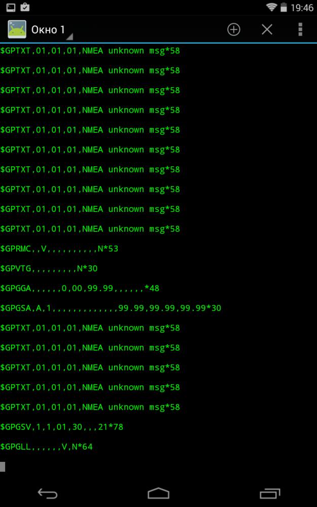

Сообщение от Din0 Посмотреть сообщение
Здравствуйте. Имеется китай-планшет Chuwi vi8, на intel z3735, дуал бут, win8/And 4.4 и usb gps ublox7 (другое название vk 172).
Вывод cat /dev/ttyACM0 на картинке. Корректные ли подключился gps и можно ли копать дальше?
Вложение 39475
Тоже пытаюсь подружить usb ublox7 с mk908ii. Поделитесь или подскажите, где взять драйвера для андройд?

Я сам не знаю, по команде lsmod строчка cdc-acm.ko отсутствует. После замены либы в настройках местоположения пропадает возможность установки координат по GPS, остается только по окружающим сетям. Gps test показывает при этом координаты с погрешностью 16 метров, но не показывает количество спутников.

Подключил usb gps ublox7 (он же vk 172) к mk908II с Android 4.2.2.
Делал всё по инструкции Rage2, за что ему большое спасибо!
Взял наугад модуль cdc-acm.ko(ну почти наугад т.к. в windows он не определялся как pl, ft, cp..), и повезло-угадал появилось устройство ttyACM0 ))
Закинул либу, выставил скорость "busybox stty -F /dev/ttyACM0 9600"
проверил "cat /dev/ttyACM0" данные бегут)
Но не было пункта "Настройки -> Местоположения" и никакие программы не видели gps приемник. После 3х дневных танцев с бубнов сменил прошивку на Finless 1.6 Andorid 4.2.2 (до этого был Andorid 4.4 ). В ней этот пункт не вырезан. И всё заработало! ))

А у меня проблема в том,что стоит прошивка от Тимура 5.0.2.
Вот, думаю ему написать, проконсультироваться в этом вопросе..
Проблема в том, что данные с приемника я получаю. В прошивке уже есть модуль cdc-acm.ko и устройство определяется как ttyACM0. НО! Танцы с бубном не помогают мне заставить Нексус видеть этот GPS в программах..
