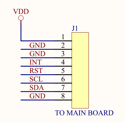

По умолчанию шлейф I2C
Выкладываю распиновку I2С шлейфа тачскрина от LD3, которую мне любезно предоставил добрый тайванец))
