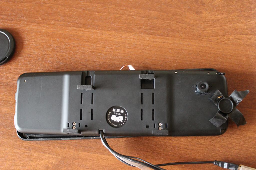

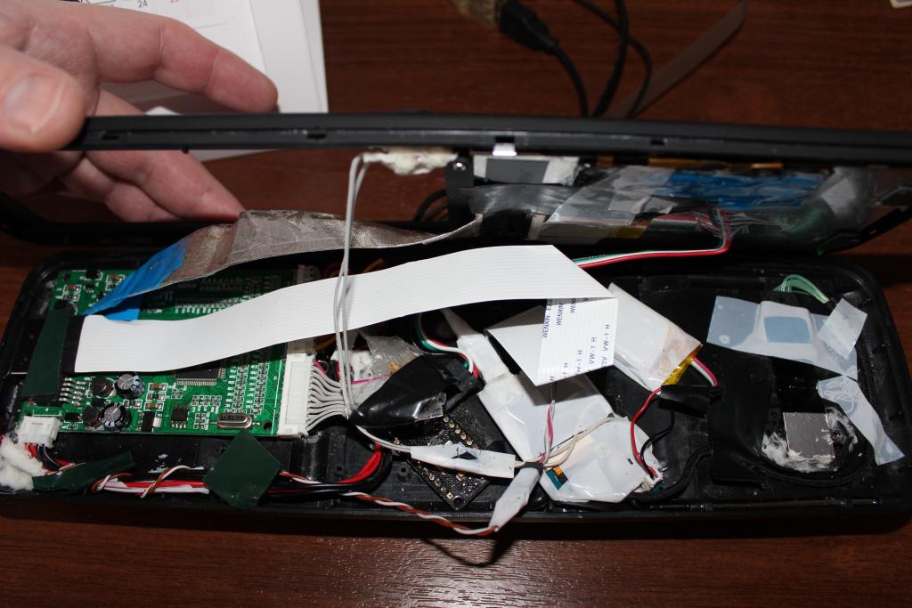

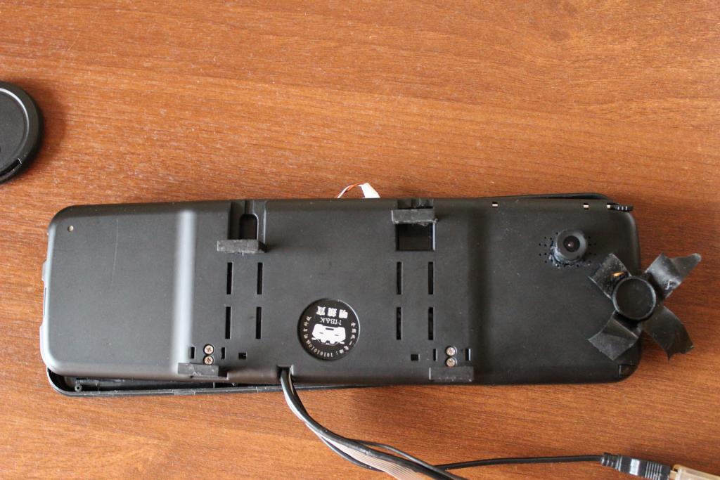

Почти закончил интеграцию регистратора в зеркало.
Сейчас главная проблема - закрыть крышку - есть несколько лишних мм по высоте, надо выпаивать разъем питания.
В качестве регистратора использован Mobius - качество записи отличное в 1080p, правда угол зрения маловат, но для такой оптики и так все отлично.
Карточка вынесена удлинителем в штатную дырку под карточку в корпусе.
Модуль камеры вынесен шлейфом 20 см, купленным у того же продавца, что и камера.
Интеграции практически нет -только питание +5В от того же USB, что и контроллер тача.
Включение записи при подаче питания автоматически - мигающий светодиод записи вынесен на торец возле карточки.
Пробовал заменить батарейку на ионисторы - мелкие ионисторы высотой 6 мм не потянули по току, а больше по высоте ничего не лезет. В крайнем случае вынесу за пределы корпуса что-то более мощное. Батарейка нужна только для корректного завершения записи последнего файла в течении 1-2 сек, при жаре и холоде ей придет писец, как и у всех регистраторов, поэтому и хотел заменить.
Кнопка на зеркале по задумке должна защищать текущий файл от стирания - Mobius это умеет.
Но пока нет жары и морозов - поживет и так.
Вот фотки того, что получается

Смог наконец скомпоновать все и поставить в машину.
Пришлось приклеить снизу платы регистратора кусок алюминиевого скотча - без этого был перегрев и регистратор выключался через 2-3 минуты.
Чип Novatek в регистраторе довольно сильно греется в рабочем режиме.
Сейчас все ок: включается на запись при подаче питания, выключается при пропадании, корректно закрывает последний файл. Нагрев есть, но в пределах разумного

а каков размер платы регика и высота матрицы с линзой?
Старый 20.02.2014, 16:27   #68
s.m.
Регистрация: 20.07.2009
Сообщений: 1,543
Сообщение от macau Посмотреть сообщение
плата 6смx3x1см
матрица с обьективом где-то 2.5 см высотой - по итогу обьектив даже не видно сбоку из-за штатного зеркала, на которое установлен весь девайс.
