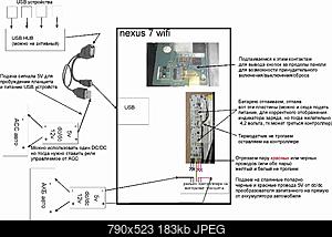

Прочитал второй раз ветку по нексусу и составил для себя вот такую схему.
Преобразователи питания могу найти только на 5в - поэтому так.
Может посмотрите ошибки?
И еще остался не ясным вопрос, как правильно спаять Y кабель, с резистором или перемычкой?

Y кабель с перемычкой, у тех кто пробовал с резистором не заработало, у меня в том числе.
в моих экспериментах: если вместо батареи подавать более 4.5V, то планшет не включается. У кого то включался.
Это если на пластины подавать или на провода (красные и черные пары)?

на пластины
а если их чуть чуть разобрать? и поменять делитель ОС
А зачем? Ведь на сколько я понял, это влияет только на индикатор батареи.
Подаем на пластины - будет показывать заряд 100% (и то не факт, тут вроде писали, что чтобы обмануть контроллер, ещё надо дополнительные действия)
A подаем на провода - будет восклицательный знак на батарее.
Это все теория, сам ещё не пробовал, вот хочу услышать подтверждение, тех кто пробовал сам.

Если ставлю KIS-3R33S вместо батарейки - на какое напряжение лучше его перенастроить, чтобы планшету было легче переварить его в 3.3В?
3.8В?
4.0В?
4.2В?
Или вообще пофигу?

нужно измерить напряжение на полностью заряженной батарейке и выставить такое же. тогда и планшет не будет пытаться заряжаться
Пофиг,но не более 5В и не менее 3.5
