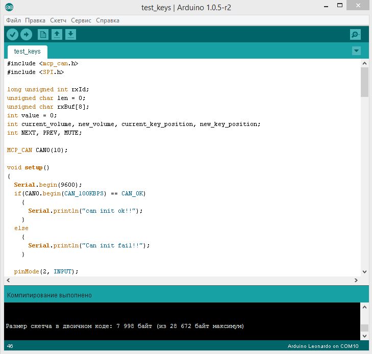

Только, что то у меня Ваш скетч не компилируется, выдает ошибку на строку MCP_CAN CAN0(10);:
Код:
test_keys:11: error: no matching function for call to 'MCP_CAN::MCP_CAN(int)'
\Arduino\arduino-1.0.5\libraries\CAN_BUS_Shield/mcp_can.h:29: note: candidates are: MCP_CAN::MCP_CAN()
\Arduino\arduino-1.0.5\libraries\CAN_BUS_Shield/mcp_can.h:29: note:                 MCP_CAN::MCP_CAN(const MCP_CAN&)
Еще выложите первоначальный скетч, которым Вы считали коды с can шины на определенные действия.

Отлично!
Код:
К шапке прикрепил 100% работающие библиотеки, попробуйте их.
Дописал что надо сделать что бы просто снифать кан-трафик.
Теперь все компилируется.
А на мое сообщение про HID.cpp, USBAPI.h ссылку можно было оставить в шапке.
Поправил
