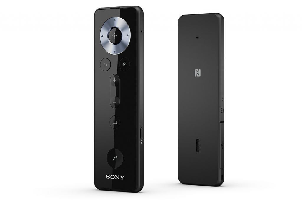

Я Вас понял. Получил рамку для Антары (которая под CID).
Максимальный размер видимой части 148 на 78 мм. Это ровно 6.5 дюймов.
Нексус никак не влезет.
Смотрю на Sony Xperia Z Ultra. У него ровно 6.5 дюймов экран.
Вот думаю не буду колхозить кнопку на руль, а ограничусь:
1. Софтовыми кнопками на экране
2. Пульт Bluetooth Sony BRH10.
В рамку CID от Астры Нексус тоже не лез)). Пришлось пилить и кромсать)
А пульт красивый
