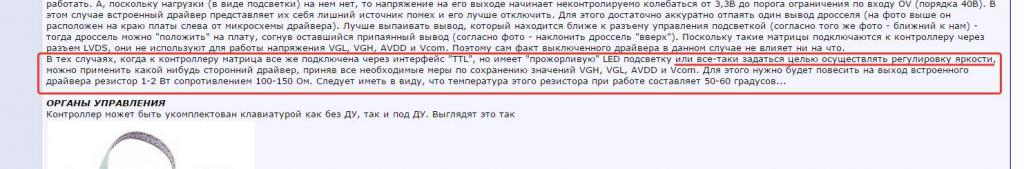

Давай я за тебя почитаю ту "шапку" (поскольку я ее автор и пока что помню, что именно писал...):
Сообщение от Lampcos Посмотреть сообщение
...а вот чем тогда лучше, точнее какой схемой регулировать подсветку? Вариантом в шапке этой темы?
Поскольку я автор и этой темы, то вариант в шапке этой темы и есть один из "сторонних драйверов", про который я говорил в той теме.
