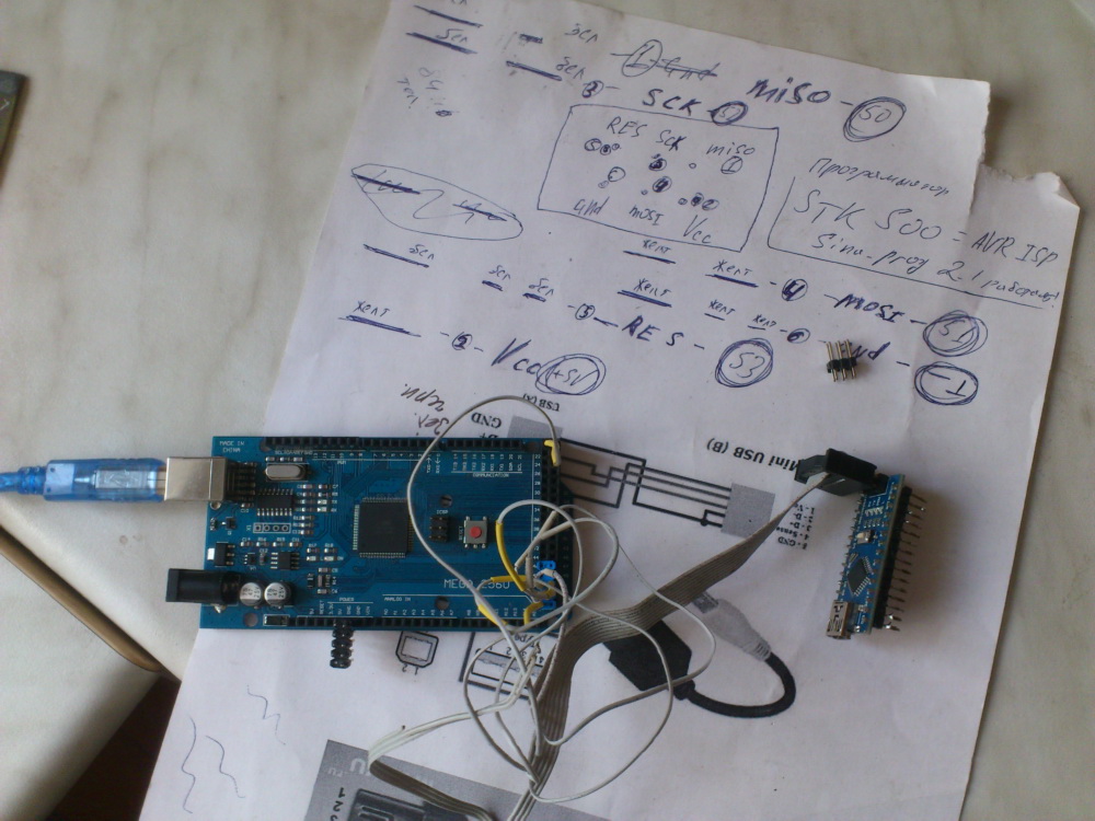

залил этот скетч, понравилось. Стало стабильнее отрабатывать тушение экрана по датчику холла, если вставить и сразу вынять ключ.
УТОЧНЕНИЕ 20,10,2015
Наигрался я с ардуиной, и решил попробовать залить HEX напрямую. Сразу скажу - не стало загрузчика, пропала
задержка 1,5 сек перед включением проца. Мне понравилось, плата блока питания отзывается сразу, как пришла
напруга, практически мгновенно.
Пишу тут, чтоб самому не забыть ))
для начала превращаем свободную ардуину ( у меня MEGA 2560) в программатор.
Для этого запускаем среду разработки ардуины, в меню ФАЙЛ -> образцы-> ArduinoISP. ИНСТРУМЕНТЫ-
>программатор->AVRISP mkII. Выбрать порт, плату и процессор ( у меня MEGA 2560).
Заливаем скетч в мегу. Теперь она будет у нас ISP программатором.
Отключаем MEGу. В настройках выбираем порт, плату и процессор нашего блока питания ( NANO. 328). Открываем
наш скетч от блока питания (NANO_23.09_serial_control.ino).
Железо подключается так: В юсб компа втыкаем нашу мегу (которая щас isp-программатор). К меге подключаем НАНУ
(по схеме в скетче AVRISP mkII). Если всё правильно, на нане включится светодиод питания и станет исполнятся
залитая программа.
В среде разработке ардуины ФАЙЛ -> загрузить с помощью прграмматора.
дальше - больше. Наигрался я с ардуиной, и решил попробовать залить HEX напрямую. Сразу скажу - не стало загрузчика, пропала задержка 1,5 сек перед включением проца. Мне понравилось, плата блока питания отзывается сразу, как пришла напруга, практически мгновенно.
Для этого запускаем среду разработки ардуины, в меню ФАЙЛ -> образцы-> ArduinoISP. ИНСТРУМЕНТЫ->программатор->AVRISP mkII. Выбрать порт, плату и процессор ( у меня MEGA 2560).
Отключаем MEGу. В настройках выбираем порт, плату и процессор нашего блока питания ( NANO. 328). Открываем наш скетч от блока питания (NANO_23.09_serial_control.ino). Заливаем в НАНу. (саму нану можно не подключать, но желательно проверить работоспособность БП на машине). (В настройках среды ардуины поставить ВСЕ галки, кроме внешнего редактора).
внизу пошла техническая инфа. нас интересует последняя белая строчка
D:\777\soft\arduino\hardware\tools\avr/bin/avrdude -CD:\777\soft\arduino\hardware\tools\avr/etc/avrdude.conf -v -patmega328p -cstk500v2 -Pusb -Uflash:w:c:\Temp\build4913313151507408812.tmp/NANO_23.09_serial_control.cpp.hex:i
Открываем папку \Temp\build4913313151507408812.tmp (поиском можно) и видим там КУЧУ файлов. Я все утянул на всякий, но нам нужен NANO_23.09_serial_control.cpp.hex
Итак, мы заимели HEX файл прошивки. Теперь задача запихнуть его в процессор (мегу 328p) без загрузчика.
Стандартной средой ардуины у меня не получилось ( или плохо старался), эта кака пыталась прошить мегу. Поэтому была использована программка SinaProg версии 2,1. (программер AVRISP, порт, 19200) devise ATmega328P.
Железо подключается так: В юсб компа втыкаем нашу мегу (которая щас isp-программатор). К меге подключаем НАНУ (по схеме в скетче AVRISP mkII). Если всё правильно, на нане включится светодиод питания и станет исполнятся залитая программа.
Открываем вверху HEX файл, указываем путь к тому, который мы добыли (NANO_23.09_serial_control.cpp.hex). И во вкладке Flash жамкаем Progam. ждём пока зальётся, и жмём verify. Отключаем.
Остается проверить результат на машине.
Arduino Uno (программатор)
5V → Vcc
GND → GND
D11 → MOSI
D12 → MISO
D13 → SCK
D10 → Reset
Arduino Nano (ICSP разъём)
Pin1 (MISO) ← D12 Pin2 (Vcc) ← 5V
Pin3 (SCK) ← D13 Pin4 (MOSI) ← D11
Pin5 (Reset) ← D10 Pin6 (GND) ← GND

ANRU вон вообще хочет, чтоб БП запускался при снятии машины с сигналки ( и это уже возможно у меня, только у провод от центрального замка протянуть). Каждому своё.
Вот тут и нужна ардуина - не каждый потянет атмел студио сходу. Как мне править логику работы под себя прикажете? А если только HEX файл выложен?
Ардуину воткнул в усб, поравил тайминги под себя (или вообще программу переписал), кнопку нажал - скетч залил -> пользуйся.
Проект задумывался как альтернатива блокам на рэле. ( а рэле на проц напрямую цеплять нельзя, там токи попалить его могут, не говоря про обратное напряжение ( скачёк до 140 вольт запросто, надо ставить диод параллельно обмотке). Поэтому надо ставить транзистор и диод для рэле, или просто диод для слаботочного. Тогда смысл в рэле, если мы всё равно пихаем транзистор?
Я не увидел ни одного(!) грамотного решения блока питания. Начиная от схемы и заканчивая компоновкой деталей. Да что говорить, даже защиты от короткого замыкания или перенапряжения я не видел. На робкое упоминание, что так нельзя - авторитетно заявляется, что у всех так работает. Это в машине то .
Я понимаю, что для многих это игрушка в машине, но она никак не должна мешать машине работать.
Мой БП далёк от идеала, многие идеи я взял с этого форума, многие идеи по практическому построению нагло спёр из автомобильного хэндсфрии ( прямо с деталями и взял), многое - авторские наработки.
Сначала даже писать не хотел, а потом... решил поделиться с форумом, который мне много дал. Хотя сейчас энтузиазм тратить время на форум упал почти полностью.

На момент начала проекта я не видел ни одного проекта без рэле ( у нас какой век на дворе?)
Плохо ищите, приведу в пример ancc, если поищите его проекты будите приятно удивлены).
Опять поискал, видимо плохо, хотя ancc и молоток, схемы блока питания на планшет-андроид у него я не нашел. Может подскажете?
