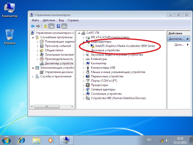

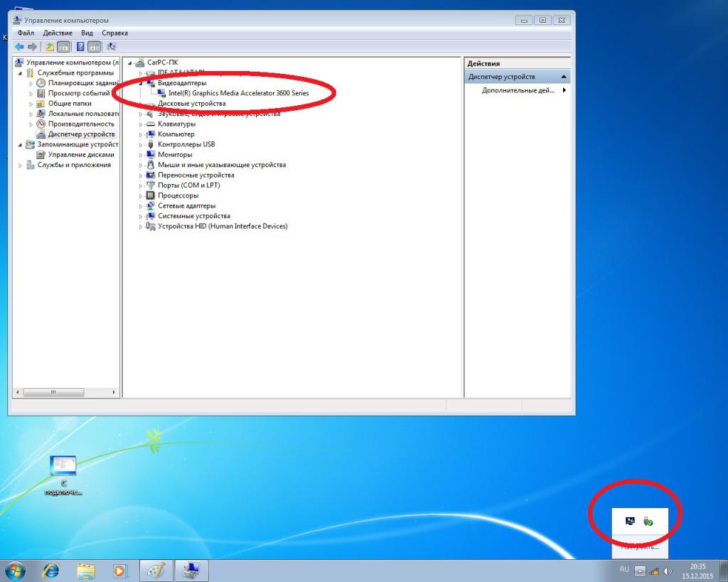

Прикол ещё такой. Когда подкидываю дамп к матери, в диспетчере устройств отрубается видеокарта и не грузится в трее диспетчер графики от Intel. Фото прилагаю.

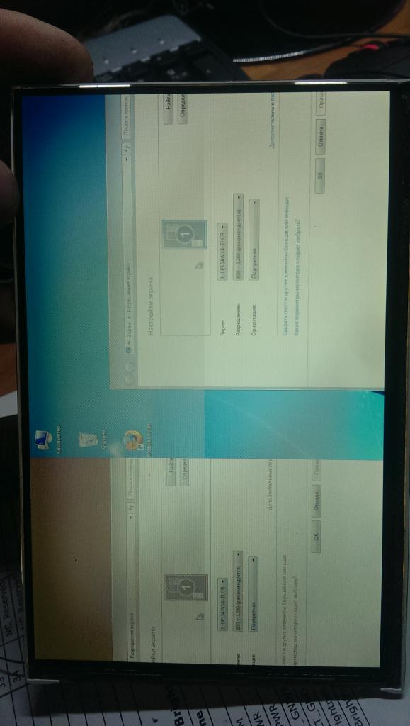

Стоит только обесточить EEPROM и перезагрузить мать, как все сразу становится на свои места. Матрица начинает показывать что попало (настроек то нет)))), загружается диспетчер графики и уменьшается разрешение на 1280*1024. Фото прилагаю.

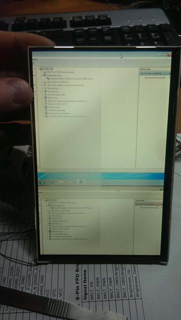

Чёт обманул я Вас... На первом не показывает, а на втором показывает но мутно немного. Ща фото добавлю.

Фото

Нет, не отвечет. Поворота изображения на 90 градусов в матрице быть не может даже теоретически. Разрешение матрицы - это ее физика. 25 пин отвечает за младший значащий бит в I2C
Сообщение от Umkalab Посмотреть сообщение
Подкидывал дамп товарища Leobor, малевич...
Там кстати EEPROM не 24С01 а 02, ну да ладно. FF дописал до нужного объема.
К сожалению, это говорит только о том, что графика просто не может понять перевернутого разрешения. Можно заканчивать эксперименты. Не получится ничего. Увы...

basurman, я тоже так думал вдруг да проскочит... Но посуди сам: он скармливает материнке перевернутое разрешение и отваливается графика. Чего ждать еще от нее? Она не понимает, что бывает горизонтальная вертикаль и наоборот...
В этом случае все способы бесполезны...
