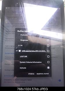

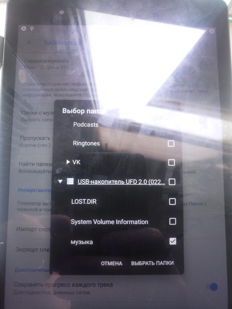

вот только что прям проверил. Все видит

Святослав вне форума   Ответить с цитированием
